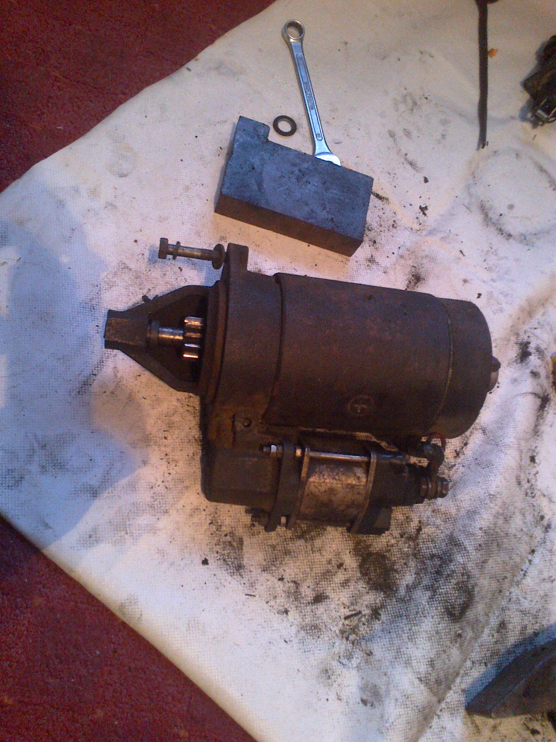

USSRMoto 170 Скарга Опубліковано: 18 лютого 2013 (змінено) И так... выходной. Болею... отмазался ото всех, что б потемпературить хоть один день дома в тепле. Ну не буду ж я лежать и смотреть в стену... болею.... В главных ролях: старый стартер с замкнувшей обмоткой (справа уже розобраный), стартер с НЛОшки с неопределенной поломкой и трещащим бендиксом и конечно мой любимый наборчик ключей. Как и говорил раньше, хочу поменять бендикс и втягевающее на стартере. Беру их со старого, т.к. там они точно рабочие были. Возник вопрос при разборке нового стартера. Вот это, это нормально? Как буд то то ли паяное, то ли плавленое. Оно не могло стартер мне уханькать этот? Змінено 18 лютого 2013 користувачем USSRMoto Поділитися повідомленням Посилання на повідомлення Поділитися на інших сайтах
Bes 36 Скарга Опубліковано: 18 лютого 2013 USSRMoto,это на заводе. паяли переход с одной обмотки на следующую. Поділитися повідомленням Посилання на повідомлення Поділитися на інших сайтах
USSRMoto 170 Скарга Опубліковано: 18 лютого 2013 Кстати при сборке нужно ли ложить куда нить смазку и если надо, то куда и сколько? Поділитися повідомленням Посилання на повідомлення Поділитися на інших сайтах
Bes 36 Скарга Опубліковано: 18 лютого 2013 USSRMoto,якорь почисть от графита стертого. щетки замени. в сам подшибник немного литола всунь. и собирай.. собирать надо на одном дыхании!!!! Поділитися повідомленням Посилання на повідомлення Поділитися на інших сайтах
USSRMoto 170 Скарга Опубліковано: 18 лютого 2013 собирать надо на одном дыхании Эт точно. Вспоминая как мы с отцом собирали старый в 12 ночи оттягевал до последнего процец))) Сейчас хочу собрать и может сегодня и на машину поставлю. Смотря как ся чухать буду. Обидно то, что одну шпильку крепления защиты стартера на коллекторе обломал, когда снимал. Щетки кстати еще нормальные, пока менять не буду. да и запасных под рукой нет. Но где то втулки были новые. Сейчас гляну, может сразу тоже поменяю. Как одеть гацкую пластмаску на стопорное кольцо? Я и прошлый раз столкнулся с этой проблемой. В итоге просто не одевал пластмаску. Она так и болталась сама по себе. Сейчас хочу сделать все по правельному. У меня уже психи из-за этой хреновины... Поділитися повідомленням Посилання на повідомлення Поділитися на інших сайтах

USSRMoto 170 Скарга Опубліковано: 18 лютого 2013 Bes, пока только собрал, еще не ставил. Такой себе, обычный стартер. Поділитися повідомленням Посилання на повідомлення Поділитися на інших сайтах
Bes 36 Скарга Опубліковано: 18 лютого 2013 USSRMoto, нормуль) АсИлил))) Поділитися повідомленням Посилання на повідомлення Поділитися на інших сайтах
USSRMoto 170 Скарга Опубліковано: 18 лютого 2013 (змінено) Bes, ага. Даже одел пластмаску ту на стопорное кольцо. Правда уже когда стартер был в собраном виде. так оказалось легче его одевать, чем на голый якорь. Девайс установлен и проверен. С первой попытки только клацнуло втягевающее.. но и не удивительно, на севшем акуме. Ставлю свежий и.... зажужало.Шумновато правда как то, но возможно из-за нового бендикса или я просто отвык за 5 дней от этого звука. За то теперь не трещит. На завтра оставил удовольствие закрутить третий болт, собрать защиту и поставить кастрюлю. Всем спасибо за внимание и подсказки. Еще решил разобрать подарки от друга, который уехал за границу. Может и я когда то там освоюсь... но не в этом суть. Был у него Фиат Крома. Он его хотел красить, но мы обошлись без этого. Буду чесным. Не знаю как там обошлись без покраски этого фиата новые владельци, но осталось у меня 2 литра краски lada 371. К ним еще имеется 3х800mlи грунта и 2х160ml отвердителя для грунта. Срок краски 02.2013, но как сказали, она еще пригодна к использованию. По сему, думаю, весной НЛОшка приобретет новый цвет. Змінено 18 лютого 2013 користувачем USSRMoto Поділитися повідомленням Посилання на повідомлення Поділитися на інших сайтах
