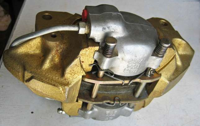

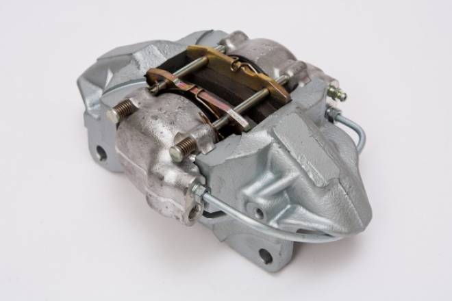

Zhelezovski 70 Скарга Опубліковано: 15 серпня 2012 ...рабочая часть колодок ATE немного выше стоковых, колодки ложатся как раз на буртик тормозного диска Було таке, супорт фрезерований через жо... Поміняв на старий, радянський - ніяких проблем. Писав про це: Посилання Посилання Поділитися повідомленням Посилання на повідомлення Поділитися на інших сайтах
readercom 1 Скарга Опубліковано: 15 серпня 2012 Zhelezovski, суппорт вроде родной, просто ATE явно выше, только новый диск поможет. В сети видел два вида суппорта, оба вроде как от Автоваза, первый(медного цвета) около 400грн., второй 220 грн. Какой вы брали? Поділитися повідомленням Посилання на повідомлення Поділитися на інших сайтах
02universal 35 Скарга Опубліковано: 15 серпня 2012 А почему не ,,подточить,, колодки?-так многие делают(если невлазят) Поділитися повідомленням Посилання на повідомлення Поділитися на інших сайтах
readercom 1 Скарга Опубліковано: 15 серпня 2012 А почему не ,,подточить,, колодки?-так многие делают(если невлазят) Подточить можно, но первоочередная задача тормозные цилиндры. Да и тормозной диск желательно заменить выработка хорошая. Как всегда, начинаешь с косметического ремонта заканчиваешь капитальным Поділитися повідомленням Посилання на повідомлення Поділитися на інших сайтах
Zhelezovski 70 Скарга Опубліковано: 16 серпня 2012 Zhelezovski, суппорт вроде родной, просто ATE явно выше, только новый диск поможет. В сети видел два вида суппорта, оба вроде как от Автоваза, первый(медного цвета) около 400грн., второй 220 грн. Какой вы брали? Дивлячись на фото, як казав герой мультфільму "А по-моему, они одинаковые!". В моєму випадку був сріблястий. Поділитися повідомленням Посилання на повідомлення Поділитися на інших сайтах
