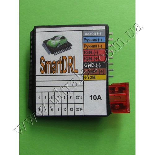

Prizrak 68 Скарга Опубліковано: 11 жовтня 2013 я попробую прикупить уже готовый девайсик )) дебаты проходят в этой теме ))) Посилання там кстати и ссылки на схемы есть а ТС уже готовое предлагает не сочтите за рекламу просто 2 темы читаю паралельно и в обоих почти одно и то же )) Поділитися повідомленням Посилання на повідомлення Поділитися на інших сайтах

SerWolf 12 Скарга Опубліковано: 11 жовтня 2013 Вот схема на реле. Нет задержек и всего прочего, но проще уже некуда. Можно оставить штатные лампы в габаритах а можно поставить светодиодные. Спасибо. Завтра с этой схемкой поеду к электрику. Попробуем замутить. А почему ты написал, что схема без задержки? Если прикрутить вот такое реле? Посилання Цена немного кусается - но всё таки? Поділитися повідомленням Посилання на повідомлення Поділитися на інших сайтах

AlexandrB 55 Скарга Опубліковано: 11 жовтня 2013 Если прикрутить вот такое реле?Посилання Цена немного кусается - но всё таки? 254грн - нихрена себе бюджетность.... денег не жалко? Поділитися повідомленням Посилання на повідомлення Поділитися на інших сайтах
