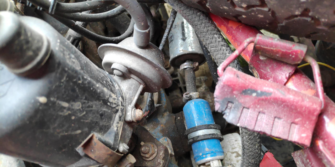

Ghost in shell 27 Скарга Опубліковано: 11 червня 2020 Как вариант: Можно фото с разных ракурсов? Поділитися повідомленням Посилання на повідомлення Поділитися на інших сайтах
Emissions 1,500 Скарга Опубліковано: 11 червня 2020 Всем спасибо за ответы. До жары после поездки на 80 км/ч температура была на 1 толщину стрелки до 90°С. Вчера днем по той же трассе было 95°С, а потом перегрелся топливный насос. Доехал с мокрой тряпкой на оном. Хоть проводи трубку для полива водой. поменять бензонасос на новый пекар, и забыть Поділитися повідомленням Посилання на повідомлення Поділитися на інших сайтах

VETALZZZ 1,446 Скарга Опубліковано: 11 червня 2020 Всем спасибо за ответы. До жары после поездки на 80 км/ч температура была на 1 толщину стрелки до 90°С. Вчера днем по той же трассе было 95°С, а потом перегрелся топливный насос. Доехал с мокрой тряпкой на оном. Хоть проводи трубку для полива водой. поменять бензонасос на новый пекар, и забыть я менял, фигня. опять поставил https://detali.zp.ua/catalog/58029-nasos_toplivnyj_benzonasos_2101_2102_2103_2104_2105_2106_2107_2121_BCD/ и оно работает, как и пишут лапка подкачки сдохла после первого качка. но он не перегревается и после длительного простоя схватывает отлично. Зачем ставить электронасос впритык к блоку? Он там тоже прилично греется и это ему жизнь не продлевает. Лучше подальше от мотора. поэтому у меня возле бака. Поділитися повідомленням Посилання на повідомлення Поділитися на інших сайтах
optimus prime 763 Скарга Опубліковано: 11 червня 2020 Сегодня насос начал нагреватся,ехал по плохой бетонке км 4-6на первой-второй передаче, температура мотора 90-95.Выехав на нормальный асфальт машина стала плохо реагировать на газ,тупо разгонятся начала,даже пошла детонация.Через 2 км все пришло в норму.Обоатка заглушена, так как если обратка работает вонь бензина такая что в салоне не усидиш при том что течей нет Поділитися повідомленням Посилання на повідомлення Поділитися на інших сайтах
