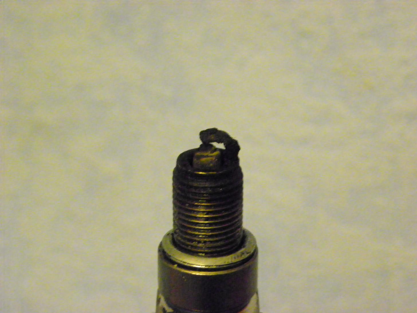

sash 2 Скарга Опубліковано: 18 вересня 2010 (змінено) VETERAN получаетсч газы из картера...даже если там все хорошо картерные газы будут всегда!!! двиг не первой свежести и я не думал и не думаю что все так плохо.поменял свечи которые мне отдал Gmek так как мои оказались пробиты и на третьем цилиндре свеча вообще умерла... полсе этой процедуры машина ожила!!!:bp:вторую сегодня крутанул до 5500 тысяч и на выходе получилось 80 км/ч!!!)))до этого машина на второй не нвбирала скорости вообще!!! Змінено 18 вересня 2010 користувачем sash Поділитися повідомленням Посилання на повідомлення Поділитися на інших сайтах
VETERAN 1 318 Скарга Опубліковано: 19 вересня 2010 померял компрессию 8-10-10-10... оттуда как из трубы паравоза... Це все із-за того, що на третьем цилиндре свеча вообще умерла Так не буває Поділитися повідомленням Посилання на повідомлення Поділитися на інших сайтах

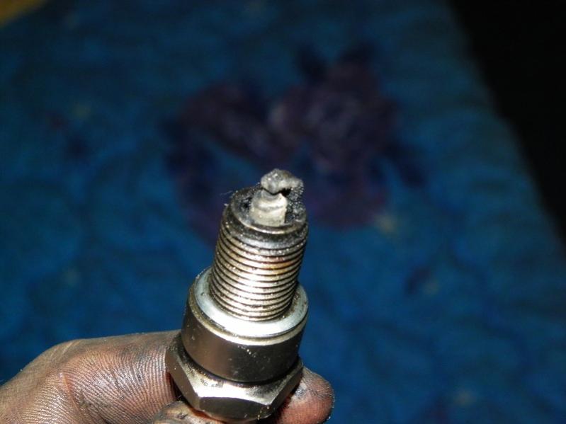

yurecgod 159 Скарга Опубліковано: 7 листопада 2010 (змінено) гг сёдня и я задымел Или вчера Выкручиваю свечи...все чистинькие кроме 4-той на фото. Компрессия в цилиндре 14 кгс (впрочем как всегда) Ну налякайте меня чем то?! Змінено 7 листопада 2010 користувачем yurecgod Поділитися повідомленням Посилання на повідомлення Поділитися на інших сайтах
