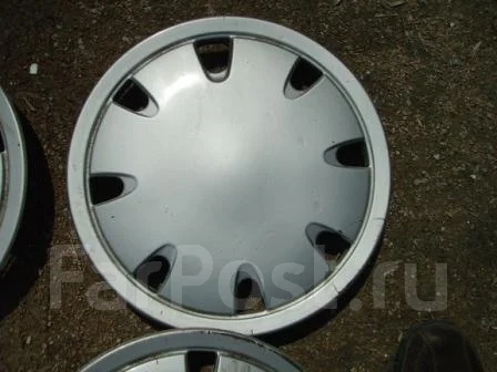

SPASATEL 365 Скарга Опубліковано: 4 жовтня 2017 По моему: достаточно здорово получилось! Правда режут глаз чужеродные зеркала, колпаки и задний спойлер. А так большой молодец, огромную работу проделал. Спасибо! Зеркала буду менять, мне они тоже не нравятся)) А без колпаков она никакая, просто нужны колпаки которые больше закрывают диск, типа таких https://static.baza.farpost.ru/v/1307800979924_bulletin. На универсале смотрятся прикольно. Есть у меня комплект родных никелированных колпаков, но для них нужны диски с ушами. Без спойлера сильнее загрязняется заднее стекло, сначала поездил без него, потом пришлось установить. Единственное, может покрашу его в цвет кузова. лично меня смущает только количество шпаклевки на передних крыльях, в остальном получилось очень хорошо. Меня тоже смущает, ну посмотрим не потрескается ли)) Вообще изначально ремонт планировался ультрабюджетным, теперь то я понимаю, что нужно было заменить крылья и сэкономить кучу времени. А вообще, из нынешних кузовных запчастей непросто сделать что-то путнее(( Филёнки, и те не соответствуют заводским штамповкам, волна изгиба совершенно не подходит, зазоры нормальные не сделать. Это на семейство самар ещё можно найти нормальную кузовщину, а классика уже к сожалению отжила(( Поділитися повідомленням Посилання на повідомлення Поділитися на інших сайтах
