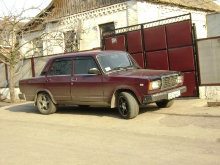

nikopol412 1 Скарга Опубліковано: 22 березня 2010 Здарова кулибину!!! Прошу тебя пиши частенько как катается с 2112 двиг. И тему надо поддерживать. Вапросик - ты думал что то с тормозами делать или нет. И как вообще останавливается машина ведь сейчас тихонько ездить неполучается )). Привет Братва! Наконец-то форум работает! Из новостей : готовлю потихоньку машину на открытие сезона в Кривой Рог. Купил валы Динамика б/у за 1600 комплект(2вала+подпятники). Валы полукрутые 9,2мм нажатие и 296 фаза,но учитывая мой крутой заумный рессивер на сток валах макс мощь где-то 6800-7500,то с теми валами хозяин говорил что с родным рессивером 8тык крутил легко в приходе,т.е. у меня должно свыше 8тык крутиццо. Цифры перекрытия у меня уже есть. Звезды будут в четверг. Да еще взял дюралевые тарелки на клапана. Есчо интересный факт.Стоял редуктор 4,44 и 2106 КПП, ради эксперимента поставил 3,9. Вопреки всем моим ожиданиям,быть такого не может, но 3,9 проходит с этим мотором 402 м быстрее чем 4,44. 3,9 на 1 и 2 передачах просто рвет все что шевелиццо при 6500 примерно зад хочет юзить на 2-й передаче-это скорость около 100км-ч. Для меня нонсенс. На классическом моторе было наоборот. И немного фото моего таза Поділитися повідомленням Посилання на повідомлення Поділитися на інших сайтах

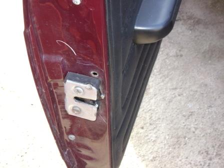

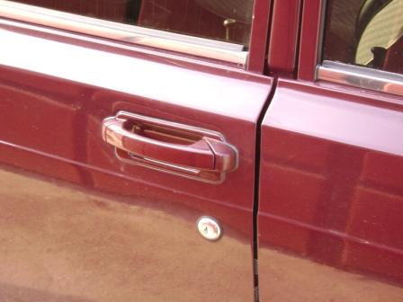

Stalker-3 99 Скарга Опубліковано: 22 березня 2010 nikopol412, эт кажется- или дверку вгинал чтобы 08-е замки поставить??? ЗЫ- без рихтовки двери- никак не закроется??? Поділитися повідомленням Посилання на повідомлення Поділитися на інших сайтах
denis13 1 206 Скарга Опубліковано: 23 березня 2010 Вид канечно супер, на мой взгляд больше ничего не нада. Так с виду ухоженный Ваз, а когда едет - вроде бы уже и не только ухоженный. И просим видео с приборов на разгон. И прошу больше не выкладывай видео как ты ее крутиш, а то сердце кровью обливалось. Поділитися повідомленням Посилання на повідомлення Поділитися на інших сайтах

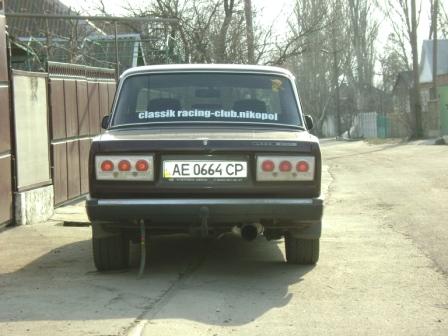

nikopol412 1 Скарга Опубліковано: 30 березня 2010 (змінено) В четверг ставлю валы диманика с подпятниками,комплект новых гидриков, разрезные шестерни и легкие тарелки клапанов. Перекрытие валов победитель Турбофлая 2009г. в Кривбассе МихаРС-клуб мне уже с Москвы прислал . Спасибо ему и респект его 2109 на 1,8 16 кл,однажды катал -квотер 14с. В субботу еду в г.Марганец к некоему Володе для отстройки этих валов по индикатору,умеет сто пудов и шарит,я его пробил. Я стараюсь по городу сильно не гонять,но вчера очевидно какому-то товарисчу на ланосе SX 1,6 16 кл не понравилась наша наклейка на заднем стекле Classik racing-club.nikopol, пришлось нарушать в городе до 160 км/ч,причем непонятливый, объяснял дважды с огромным ускорением относительно его ануса! Вот так трохи кровь закипела! Добавлено через 12 минут Змінено 30 березня 2010 користувачем nikopol412 Поділитися повідомленням Посилання на повідомлення Поділитися на інших сайтах
denis13 1 206 Скарга Опубліковано: 31 березня 2010 Маладца что воспитал. Пусть теперь не спит ночами и думает чо у тебя там внедренно и подходя к своему ланосу понимает что классика рулит)). После валов, шестерен - пайдеш на турбу??? Поділитися повідомленням Посилання на повідомлення Поділитися на інших сайтах
