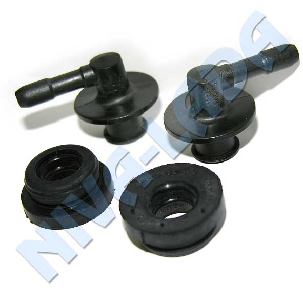

Iari 97 Скарга Опубліковано: 4 жовтня 2012 Так-ссс... Всем доброго дня! Интересует следующих вопросы по 08-му ВУТу на "класику". 1 - Есть ли в свободной продаже (в магазинах и на рынках) - Штуцеры ГТЦ НИВА 21213-3505090 с уплотнителями? " rel="external">Посилання 2 - Как правильно подключить тормозные трубки "классики" к отверстиям выходов ГТЦ 2108? Куда передний контур, а куда задний? А то мнения разделились и я реально ХЗ как подключать. Поділитися повідомленням Посилання на повідомлення Поділитися на інших сайтах
srg_a 41 Скарга Опубліковано: 4 жовтня 2012 такие штуцеры встречаются в ремкомплектах цилиндров. Если смотреть со стороны вакуума-слева выходят трубки на переднюю ось, справа на заднюю. Лучше схему гугли Поділитися повідомленням Посилання на повідомлення Поділитися на інших сайтах
nazgul 40 Скарга Опубліковано: 4 жовтня 2012 srg_a, хм а я че-т думал что от ВУТа первые выходы на заднюю ось, последние 2 на переднюю но помню что у зубил там Х образный выход тормозных трубок типа надежность =) П.С может лучше купить ГТЦ с шевроле нивы ? Поділитися повідомленням Посилання на повідомлення Поділитися на інших сайтах
