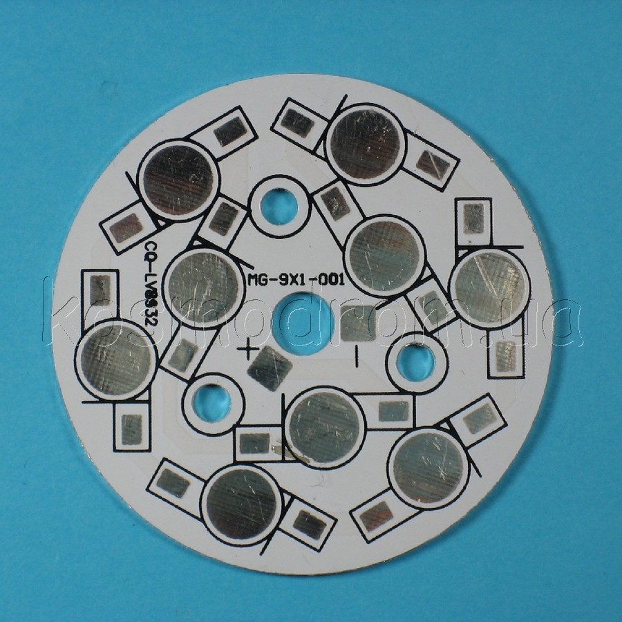

VetallRX 8 Скарга Опубліковано: 29 квітня 2014 А вот передние габариты-повороты. Идею подсмотрел в Sj Makar, диоды 1 Ватные*6 шт. - габарит, два ряда белых + два ряда желтых 3528 на повороты. В плате сделаны отверстия под диодами куда вставил алюминиевые таблетки для отвода тепла на радиатор + стабилизатор на LM317. На машину еще не ставил. Запускал на столе -свет обалденный. Могут быть проблемы с отводом тепла, нужно экспериментировать. " rel="external">Посилання " rel="external">Посилання Sj Makar на стоке габарит и стоп двухнитевая лампа в принципе видно и различимо, думаю тут больше дело вкуса. Поділитися повідомленням Посилання на повідомлення Поділитися на інших сайтах
Sj Makar 546 Скарга Опубліковано: 29 квітня 2014 Дмитрий08, нет, я свои забросил до лучших времён... а всё по тому что нигадяи не хотят продавать мне в Эпицентре одну плитку хром потолка армстронг((( если кто то может помочь с приобретением хром плитки подвесного потолка Армстронг - буду очень благодарен! это значительно ускорит процесс... VetallRX, ну обычно когда на стоке в ино стоят только двухнитиевые лампы - то обязательно присутствует доп стоп сигнал под стеклом, по тому как слабо заметно разницу... а в последнее время даже стали делать по 4 лампы габарита и две их них двухнитиевые, со стоп сигналом совмещены, там тоже лучше видно контраст, но опять таки доп стоп под стеклом или в спойлере везде практически... из этих соображений и писал что лучше раздельно... а по поводу передних - что то мало светодиодов на поворот, всего 10 штук по краям,нужно больше, а то их не видно будет... я вон плотняком напаял 5050 и то очкую что слабо может быть, у тут вообще мало... и на габарит 1Ваттные светодиоды не нужны, они сильно ярко лупят, ночью даже слепить будут, а поворот ночьюбудет вообще не заметен - это 100%... лучше тогда туда поставить 1Ваттные жёлтые в качестве поворота, будет значительно лучше, а габариты всё равно будет видно даже те 2 ряда... те два ряда белых 3528 будут уже заглушать желтые, по тому что у жёлтых по заводу меньше люмен, поворот будет не виден... и почему цепочки аж по 5 светодиодов? это ж много, яркость страдает... а по какой схеме паял стабилизатор? и одноваттки садил на термо пасту\клей? Поділитися повідомленням Посилання на повідомлення Поділитися на інших сайтах
