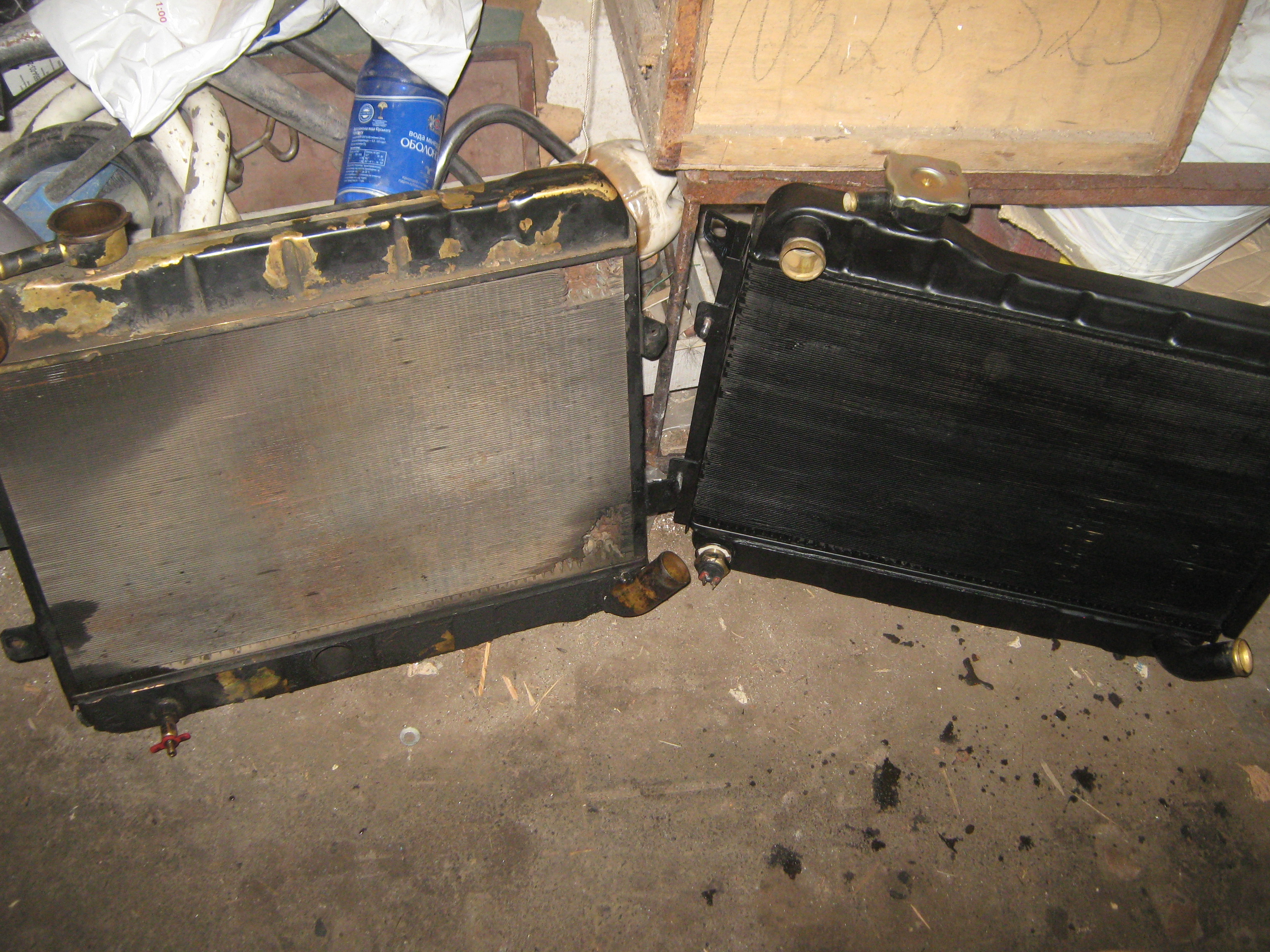

USSRMoto 170 Скарга Опубліковано: 9 серпня 2012 Вчера азял радиатор с 2103. Давай мерять, а расстояние между вентилятором и радиатором милиметра 3-4. Ахтунг. Достаточно ли этого? Кронштейны все таки надо немного переделать. Дрель в помощь мне. Начал ставить солекс на его место. Сново ахтунг. Куда трубку с ОЖ к нему цеплять и трубку с коллектора впускного? Поділитися повідомленням Посилання на повідомлення Поділитися на інших сайтах
