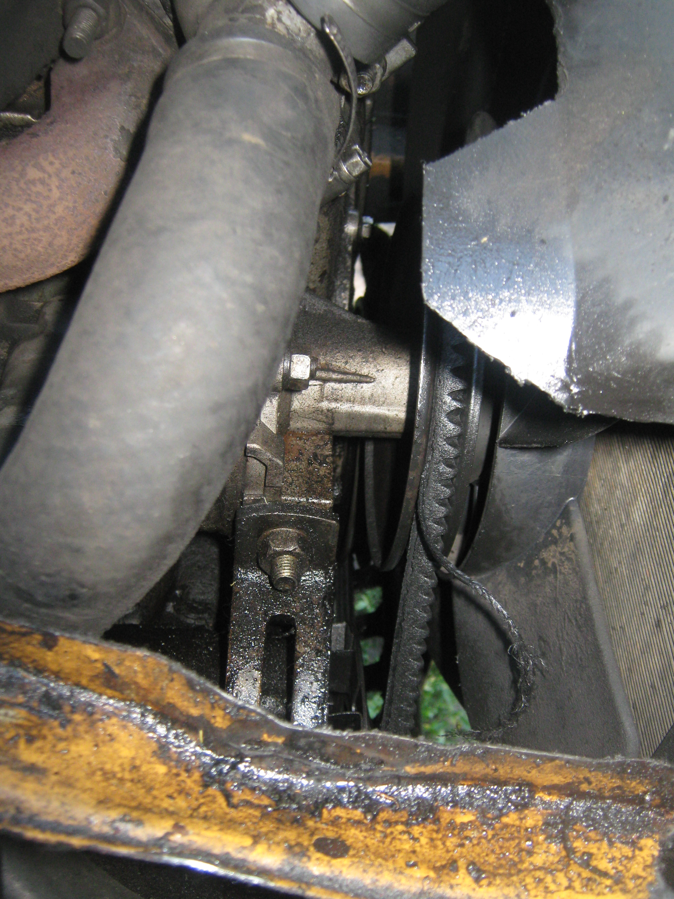

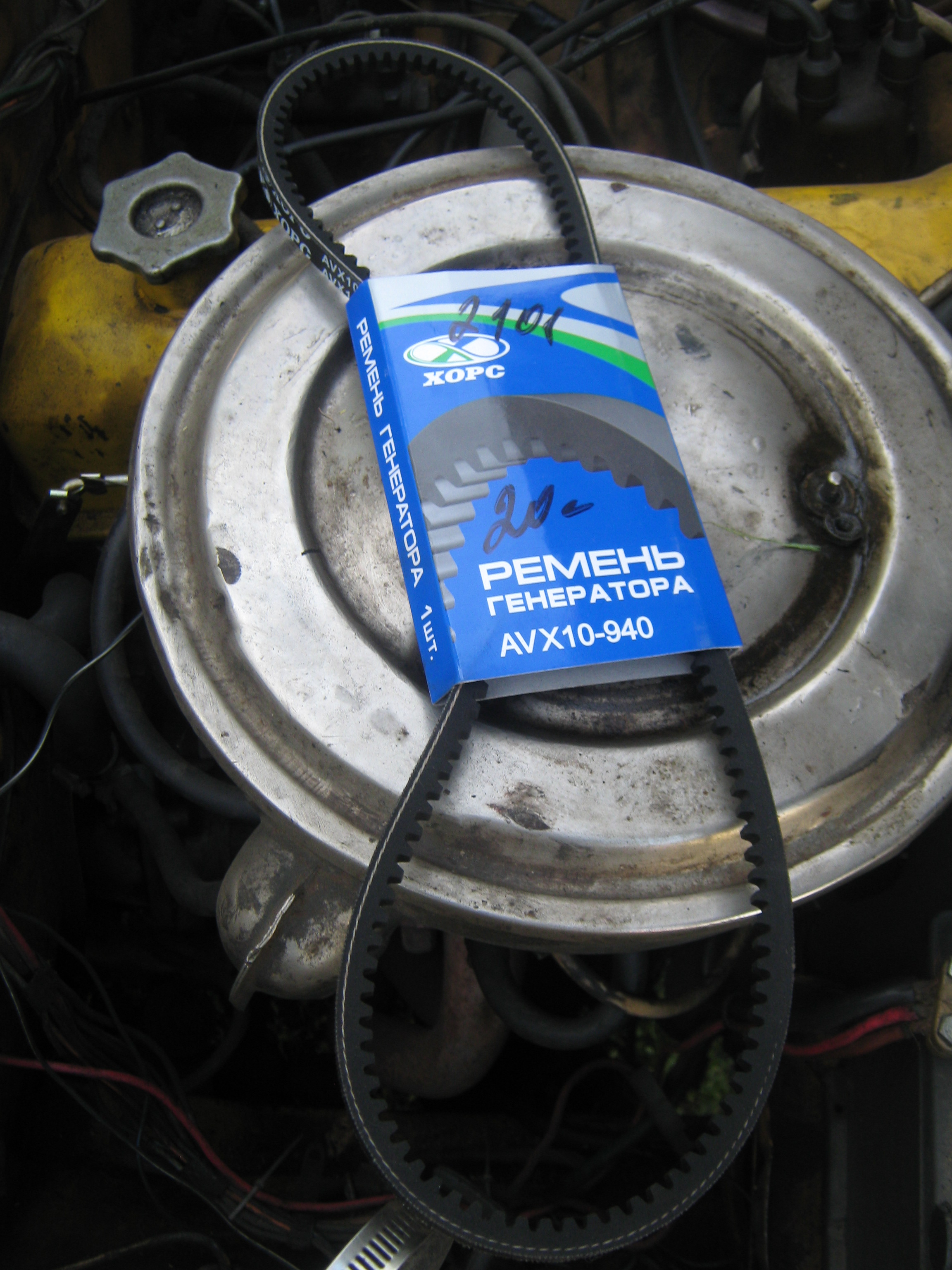

USSRMoto 170 Скарга Опубліковано: 25 червня 2012 Достигнута новая высота полета - 130 км/ч при 5 тыках оборотов. Естественно есть и печалька связаная с этим. Ремень генератора обиделся на меня и отвернулся. Мой запасной оказался дома в запое, по этом пришлось купить жудкопищащий. Еще ежу без защиты. В тяпницу снял, что бы снять поддон и поменять прокладку и масло, но понял зачем нужно потданкрачевать двигатель Завтра, если все будет хорошо, поеду за новым радиатором, и буду уже заседать в гараж конкретно... радиатор, масло и т.д. Поділитися повідомленням Посилання на повідомлення Поділитися на інших сайтах

USSRMoto 170 Скарга Опубліковано: 25 червня 2012 Да фигачит же ж масло с под прокладки Это ж буду бороться. Поділитися повідомленням Посилання на повідомлення Поділитися на інших сайтах

Geser 100 Скарга Опубліковано: 25 червня 2012 Удебя часом дирок или задиров на шкиве гены нет?? как-то ремень тебе так посатало.. по вопросу, а двиг у тебя стоковый? 1.3?? Поділитися повідомленням Посилання на повідомлення Поділитися на інших сайтах
USSRMoto 170 Скарга Опубліковано: 25 червня 2012 Удебя часом дирок или задиров на шкиве гены нет?? нету, перевернуло скорее всего из-за того, что маслом заляпаны шкивы, раньше такое случалось один раз, как раз у старого хозяина. а двиг у тебя стоковый? 1.3?? стоковый совершенно 1,3. Наверно вредно все таки ему 5 тыков давать... за то пока тормозить не начал перед переходом в зад доганять не кто не собирался Поділитися повідомленням Посилання на повідомлення Поділитися на інших сайтах
