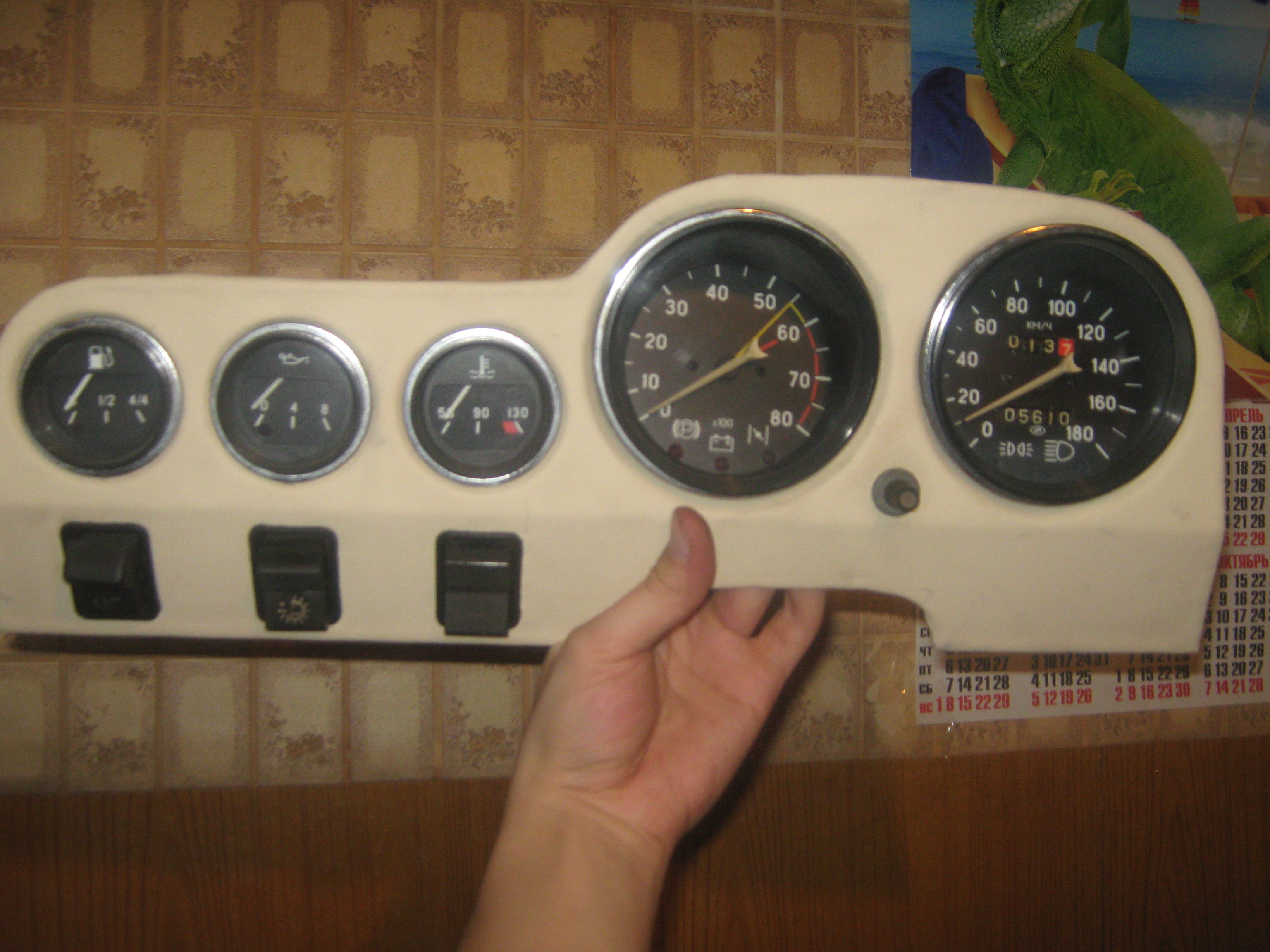

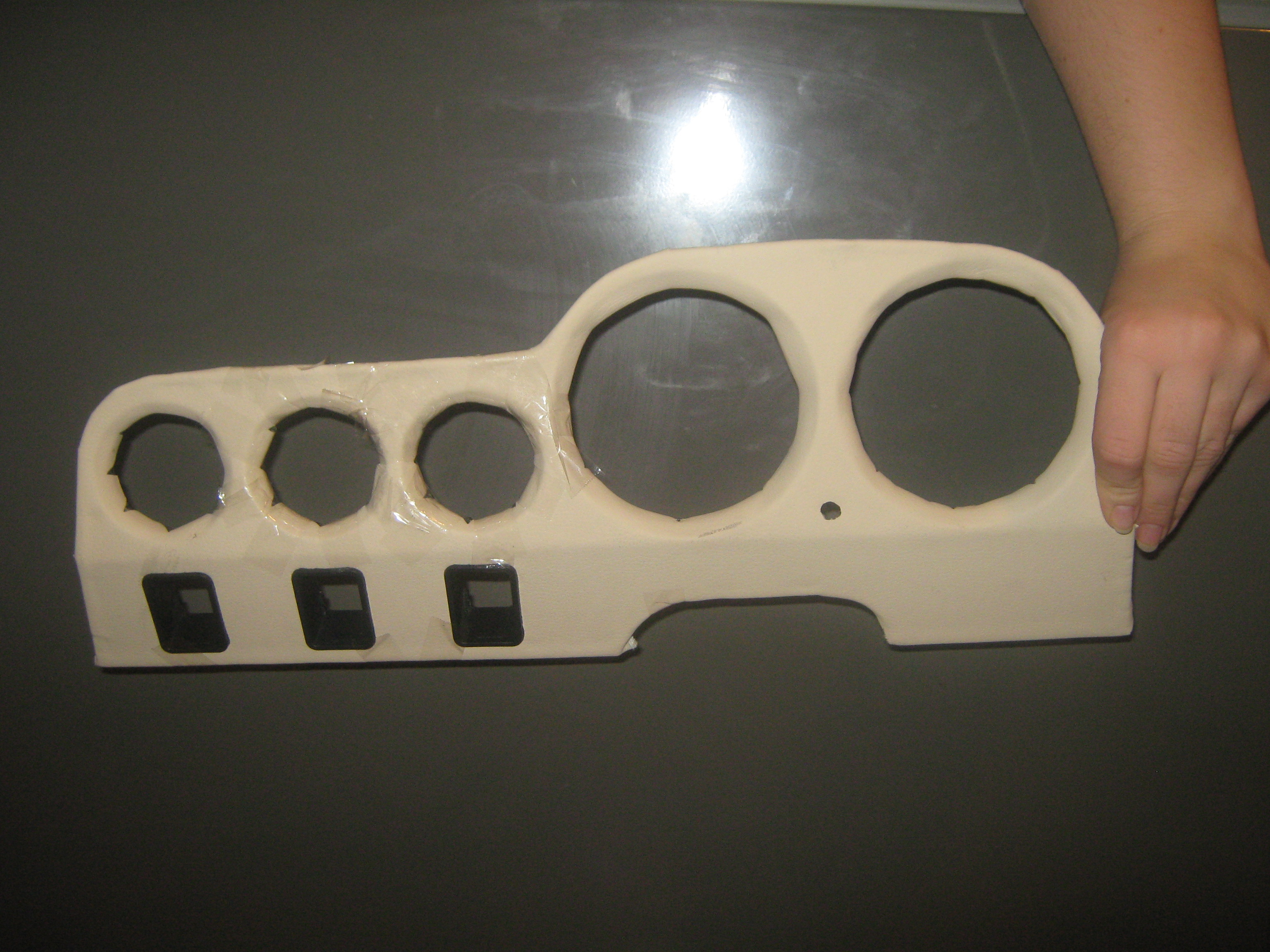

USSRMoto 170 Скарга Опубліковано: 10 березня 2012 Значится приборка обтянута. Полетная версия ниже. Пока еще не все "розтяжки" сняты. Завтра планирую поставить в штатную торпедо, пока не перетяну вторую. Возможно даже немного подрежу ее, пока думаю как это лутше и красивее сделать. Поділитися повідомленням Посилання на повідомлення Поділитися на інших сайтах
VAZелин 19 Скарга Опубліковано: 10 березня 2012 зачетно вышло! Поділитися повідомленням Посилання на повідомлення Поділитися на інших сайтах
USSRMoto 170 Скарга Опубліковано: 15 березня 2012 Приборы вставлены, завтра приборка отправиться на временный полет на старой торпеде, пока не обтяну новую. Так же поменяю кнопки... совсем коряво воткнулись. Мелкие приборы вообще еле впихнул... пришлось розширять отверстия. Онистали меньшими диаметром из-за того, что там тоже лежит кожзам. В целом мне нравиться. но жена скала, что юлин "деревянная" лутше смотриться. Посмотрим что получиться в итоге. Поділитися повідомленням Посилання на повідомлення Поділитися на інших сайтах
Geser 100 Скарга Опубліковано: 15 березня 2012 Ну здесь однозначно нужно в зборе и на месте это все дело видеть.. Прости лопатить БЖ весь немогу (с глазами..) я не нашел, какие действия с самой торпедой? Поділитися повідомленням Посилання на повідомлення Поділитися на інших сайтах
nazgul 40 Скарга Опубліковано: 16 березня 2012 USSRMoto, попробуй в приборах поменять шкалы на белые, со светлым будет лучше смотреться. Поділитися повідомленням Посилання на повідомлення Поділитися на інших сайтах
USSRMoto 170 Скарга Опубліковано: 16 березня 2012 Geser, планирую перетянуть и возможно большим функционалом ее набить. Скорее всего доп приборы и другая система обдува. Но пока еще не определился с "как оно хочеться". Поділитися повідомленням Посилання на повідомлення Поділитися на інших сайтах
Yurec77 206 Скарга Опубліковано: 16 березня 2012 USSRMoto, Давай хвастайся результатом Поділитися повідомленням Посилання на повідомлення Поділитися на інших сайтах
USSRMoto 170 Скарга Опубліковано: 16 березня 2012 Yurec77, ну вот пока так как на фотке. В машине пока весят собли за рулем Сегодня буду ставить назад, ток надо еще кнопки толковые найти. Поділитися повідомленням Посилання на повідомлення Поділитися на інших сайтах
Yurec77 206 Скарга Опубліковано: 16 березня 2012 USSRMoto, Фото прошляпил,вышло зачётно,НО не боишся что она сильно светлая и может быстро запачкатся? Поділитися повідомленням Посилання на повідомлення Поділитися на інших сайтах
USSRMoto 170 Скарга Опубліковано: 16 березня 2012 Уже не, запачкал уже Вчера пока приборы ставил вся была черно-белая пришлось оттирать, но в машине я редко к приборке грабешками лезу, так что думаю не проблемно будет. Главное будет ее отмыть после установки Поділитися повідомленням Посилання на повідомлення Поділитися на інших сайтах
Andrew 59 Скарга Опубліковано: 16 березня 2012 Беленькие перчаточки в помощ. А вообще очень симпотично выглядит!Вот бы салон в таких тонах весь сделать - была бы сказка! Поділитися повідомленням Посилання на повідомлення Поділитися на інших сайтах
USSRMoto 170 Скарга Опубліковано: 16 березня 2012 Тож над этим уже задумался. Думаю как лутше сделать, что б салон не сильно пачкался.. Поділитися повідомленням Посилання на повідомлення Поділитися на інших сайтах
Andrew 59 Скарга Опубліковано: 16 березня 2012 Чтоб сильно не пачкался верх светлым делать по батоны, а карты уже темными, хотя в картах тоже можно вставочки светлые. А вот насчет сидений тут уже надо думать. Поділитися повідомленням Посилання на повідомлення Поділитися на інших сайтах

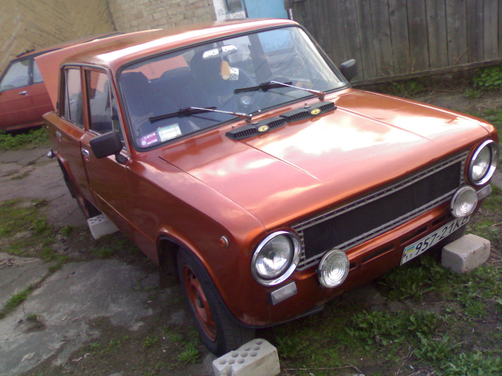

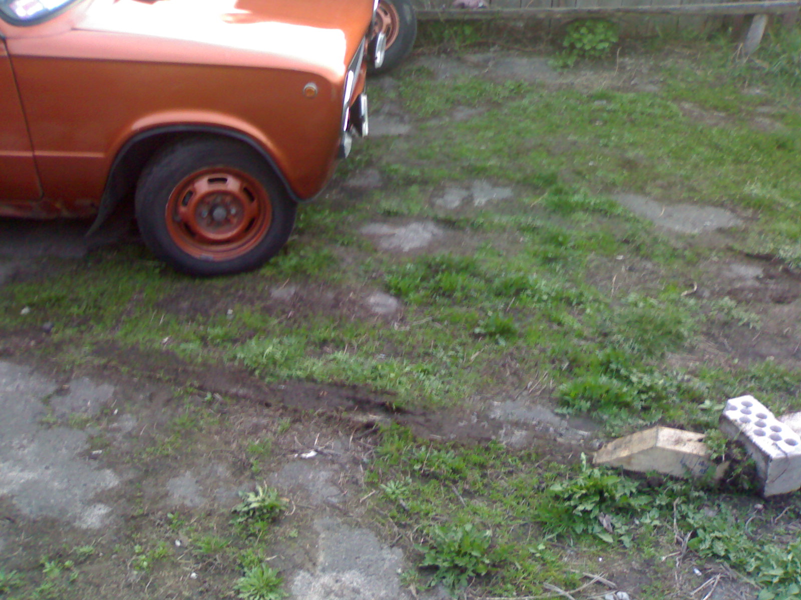

USSRMoto 170 Скарга Опубліковано: 20 квітня 2012 Помыл машину перед пробегом и поехал менять колеса на всесезонку на родных дисках. что бы на пробег поехать в хромированых колпаках вроде подготовился, все собрал нужное... машина, кирпичи, ключи (ручник под замену, уже есть новый, но нет времени поставить) и колеса на замену, ну и за кадром импровизированая эстакада, на которую я не мог выеать последним передним правым колесом, а вот фотка, тут видно сколько я ее таскал туда-сюда, не во что упереть было, а машина ее тупо толкала... как всегда самое интересное осталось на последок - переднее правое колесо. Это им я не мог выехать на эстакаду, а машинка сидит низко, мой донкрат не влазит. Помимо того, обнаружил, что колесо заторможено, но только подо последок понял как, одна колодка стоит неподвижно и притормажевает колесо, а вторая гуляет. Вообщем после пробега на СТО, а то как то не весело, из-за этого машину при резком торможении кидает влево. Кстати всесезонка лутше тормозит. не идет юзом с 70 км, зимо шла уже с 40 после резкого топания на педальку. Пытался как то розшевелить колодно неудачно. наружная нормально ходит там, я б сказал даже "гуляет". а внутренняя стоит намертво. Полил WDшкой, завтра утром посмотрю, может что то измениться. но надежд мало. Есть вариант еще. что просто пора менять колодки. Свои 7 тыков они уже прошли. Вообще говорили, что задуманы они на 15, но менять лутше на 7. Хотя как тормоза лампичили на СТО говорили. что как новые - пользую экономно, торможу мало Поділитися повідомленням Посилання на повідомлення Поділитися на інших сайтах
xodesh 1 Скарга Опубліковано: 20 квітня 2012 (змінено) выбей ту колодку(скорее всего она прикипела) и сточи ее немного на наждаке. можешь подъехать ко мне и сделать, заодно познакомимся) Змінено 20 квітня 2012 користувачем xodesh Поділитися повідомленням Посилання на повідомлення Поділитися на інших сайтах
USSRMoto 170 Скарга Опубліковано: 20 квітня 2012 xodesh, думаю этим и займусь в воскресенье... хоть и гробки, но долго ездить таким макаром не очень мне нравиться. Я конечно думал по началу, что это я что то сделал... называеться поменял колема, но обнаружил. что спустя час тормозной был еще теплым. Еще кстати то блин интересно, какой стоковый клиренс? Блтин я не знаю резали ли пружины, или они просто уже сели, но мой донкрат не влазит и сравнительно например с пашей Гробом моя ниже гораздо. Я б ее еще занизил, но на дачу просто не заеу городами. Последний раз заежал/выежал и днищем цепонул об "тротуар", который сделали именно как "тротуар":multi: Поділитися повідомленням Посилання на повідомлення Поділитися на інших сайтах
xodesh 1 Скарга Опубліковано: 20 квітня 2012 (змінено) если ты говоришь про небольшой гидравлический домкрат, то бывает он и у меня не влезает. просто берешь и немного приподнимаешь машину и он залазит))) ПС у меня родные сток пружины Змінено 20 квітня 2012 користувачем xodesh Поділитися повідомленням Посилання на повідомлення Поділитися на інших сайтах
USSRMoto 170 Скарга Опубліковано: 20 квітня 2012 xodesh, от такой не влазит только советских времен. о точно такой же. Дпонимаешь. Я робовал приподнять машину за крыло и у меня это получалось. но домкрат поставить некому было Пробовал ногой, когда руками держал машину за крыло, но ронял домкрат. Хорошо асфальт не ровный во дворе - мжно было найти позу "ЗЮ":multi: Поділитися повідомленням Посилання на повідомлення Поділитися на інших сайтах
xodesh 1 Скарга Опубліковано: 20 квітня 2012 у меня примерно такой попробуй взятся за порог. у меня машина "застывала" в таком положении. может у тебя амортизаторы потекли... Поділитися повідомленням Посилання на повідомлення Поділитися на інших сайтах
USSRMoto 170 Скарга Опубліковано: 20 квітня 2012 Вроде аморты нормальные. Думаю на пружины, аморты вроде только колебания мягче делают, но могу ошибаться, т.к. допиваю уже пиво. Поділитися повідомленням Посилання на повідомлення Поділитися на інших сайтах
xodesh 1 Скарга Опубліковано: 20 квітня 2012 вобщем, если надумаешь - набери меня заранее. телефон я думаю найдешь Поділитися повідомленням Посилання на повідомлення Поділитися на інших сайтах
