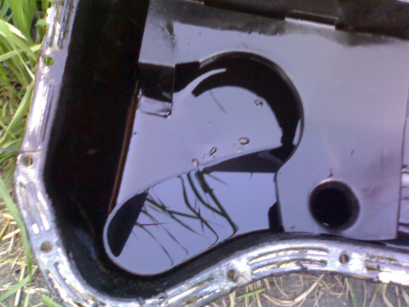

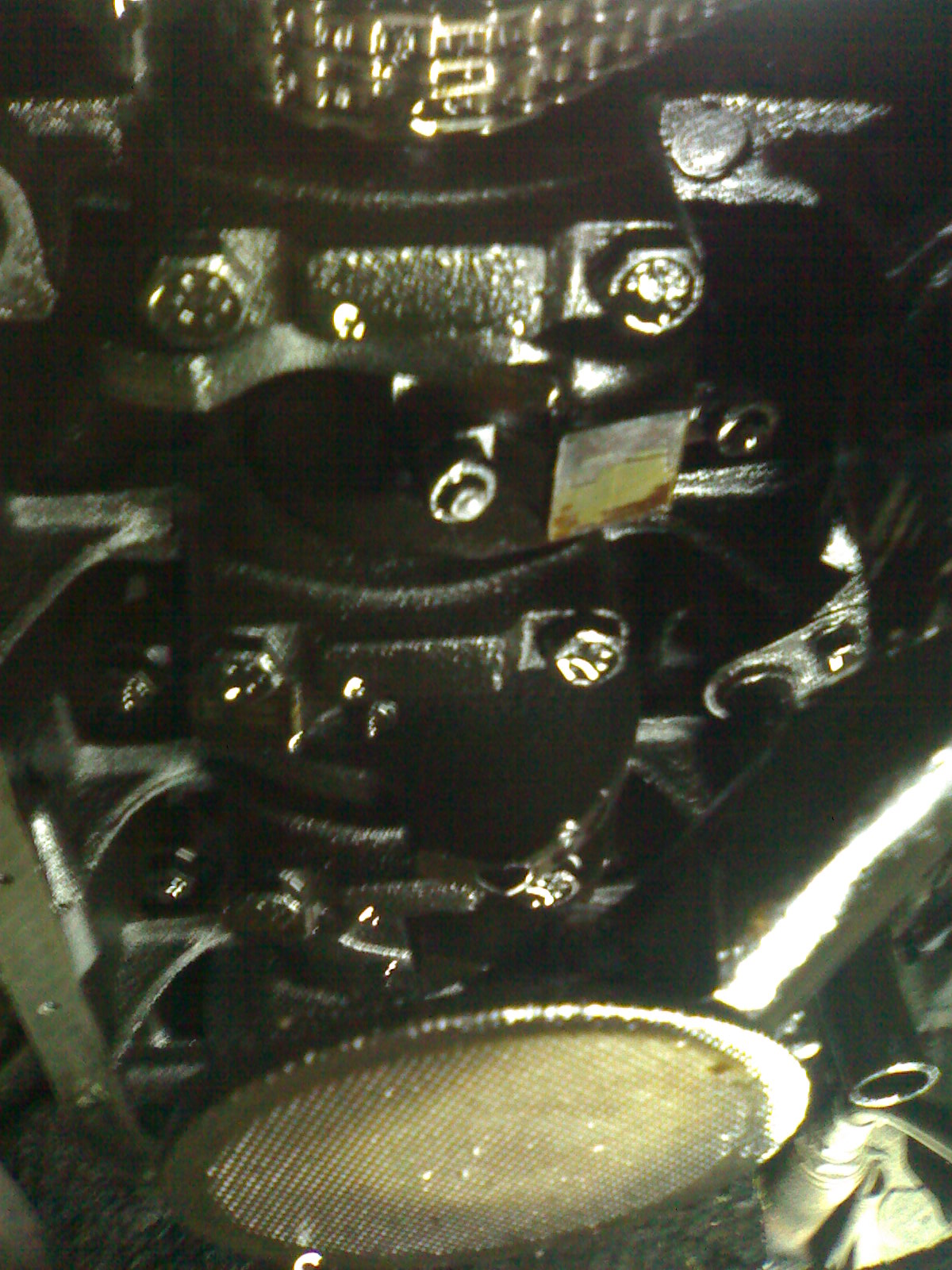

USSRMoto 170 Скарга Опубліковано: 26 червня 2012 А в принцепи пока у меня будет снят потдон, имеет смысл чем то почистить колено, пока к нему есть доступ? А то оно такое закаканое, в какашке всякой... и если есть, то чем из подручного? или не трогать? Поділитися повідомленням Посилання на повідомлення Поділитися на інших сайтах
kontinental 174 Скарга Опубліковано: 26 червня 2012 Ты нулевик планируеш забирать, или мне его отдать кому то.... Поділитися повідомленням Посилання на повідомлення Поділитися на інших сайтах
Geser 100 Скарга Опубліковано: 26 червня 2012 (змінено) USSRMoto, недавно снимал поддон, таки да - нижние болты подушек откручиваеш, под картер сцепления домкрат ( досточку между этим делоп подложи) и поднимай. Единственное что мешает поддону выйти - маслонасос, я был в робе и поэтому не побрезговал просунуть руку к маслонасосу, что дало понятие сколько еще поднимать. ( для полного спокойствия можеш еще опору кпп отвинтить) Колено и юбка тоже слегка в каке были - взял тряпочку и промаслал нею где доставал)) Еще советую подлезть с фонариком - оценить состояние кабанчика! да позаглядывай в цилиндры, я например узнал что у меня гильзы Поскольку готовлюсь к переборке - поснимал по одной крышке (коренная и шатунная) дабы знать размеры вкладышей... ну это так, к размышлению. Да! еще.. я так думаю камасутры нет?? обтягивай новую прокладку хтя бы в два приема и по принципу - от середины к краям. (момент в нете высмотри) я свою обтянул, завел дал нагрется движку, прокладка розмякнет и контрольно проходишся с ключем. Ось так десь, о.. Змінено 26 червня 2012 користувачем Geser Поділитися повідомленням Посилання на повідомлення Поділитися на інших сайтах

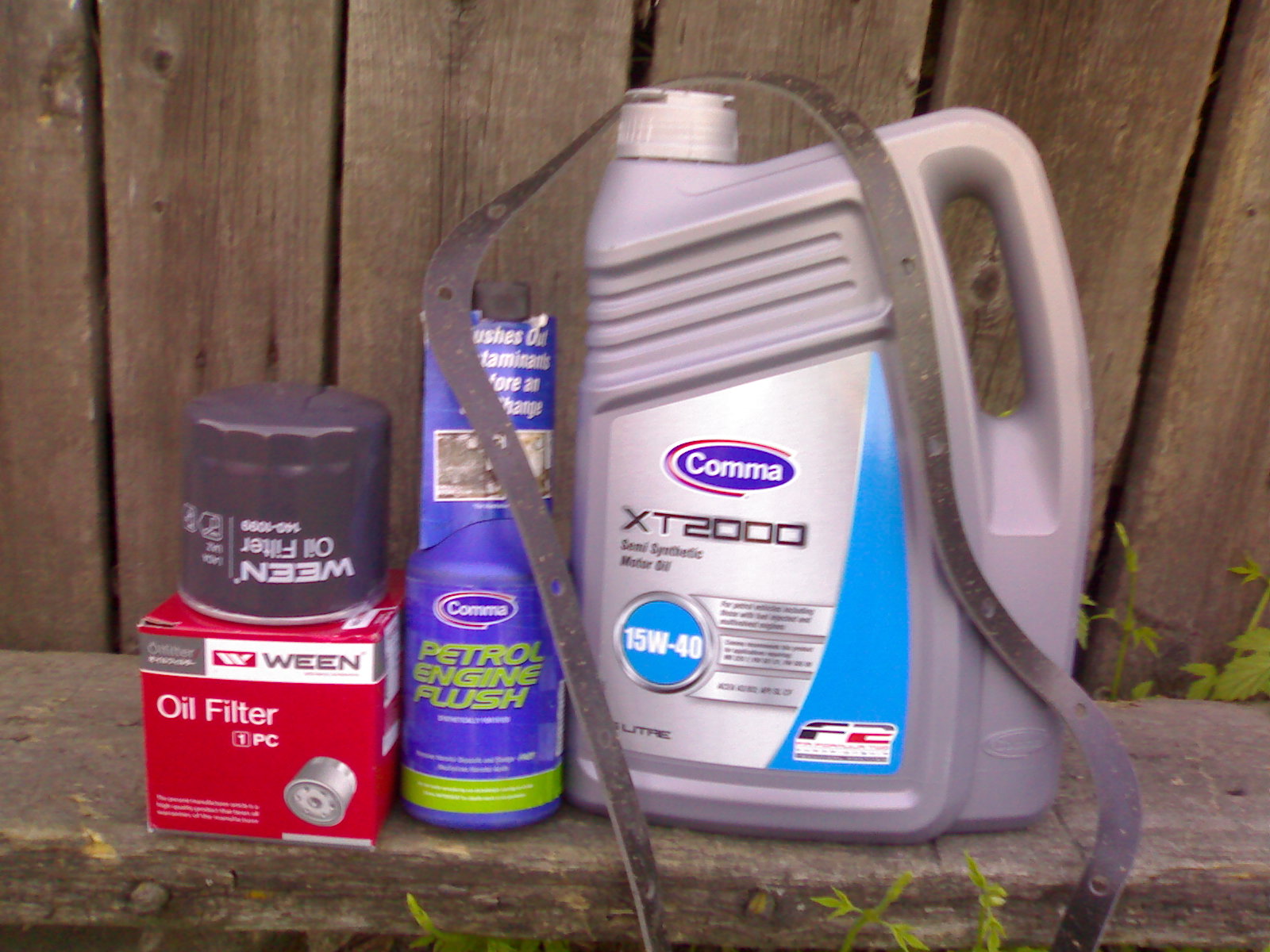

USSRMoto 170 Скарга Опубліковано: 27 червня 2012 kontinental, планирую... очень планирую... надо где то пересечся, но уже после выходных... вроде как почти весь гемор, кроме стоящего во дворе кромы решил. Geser, обтянул в два приема, но на холодную. Особо двигатель не прогревал, просто розбросал залитое масло по двигателю. Теперь по самому процесу. Собрал все ингридиенты (промывка уже пробулькала 250 км в двигателе На вторые сутки все таки снял потдон и понял, что надо будет менять подушки, правая еще нормальная. а левая уже пргосится. Результат промывки Comma, обзор снизу. Не знаю хорошо или плохо, но на колене нагар остался. На рисунке показевали по другому. Собственно пару железячек нашел в потдоне Поменял прокладку, плюсом снятия потдона было то, что там еще с пол литра старого масла было. Прифигачил это все назад, промудохтался с тремя последними болтами часа 2, но поставил. Обжал в два круга. Руки еще от масла не отмылись естественно. Сегодня уже на машине со свежим маслом. Вроде не подтекает не где, на стоянке щебенка, посмотреть не получиться, но по уровню буду проверять. Сегодня первый выезд на 200 км. Посмотрим как будет вести себя двиг на новой полусиньке после минералки. Поділитися повідомленням Посилання на повідомлення Поділитися на інших сайтах
ajm 379 Скарга Опубліковано: 27 червня 2012 промывка уже пробулькала 250 км в двигателе может я чего не понял - ты на промывочном масле ездиш??? Поділитися повідомленням Посилання на повідомлення Поділитися на інших сайтах
USSRMoto 170 Скарга Опубліковано: 27 червня 2012 ajm, ездил. Это не то, которое протрясти 10 минут и сливать, а за неделю заливать до замены. Так и получилось. Не знаю конечно, сколько у них пробег считаеться за неделю, но у меня получилось около 250 км. Поділитися повідомленням Посилання на повідомлення Поділитися на інших сайтах
ajm 379 Скарга Опубліковано: 27 червня 2012 USSRMoto, хз, я бы и на таком не ездил; интенсивная промывка - вообще дело спорное; если движок сильно загажен, то вымываются массы грязи, которые попадают не только в маслянный фильтр, но и могут заср. каналы) имхо, лучше разобрать и отчистить, что можно, вручную и заливать хорошее масло - оставшаяся грязь постепенно отмоется Поділитися повідомленням Посилання на повідомлення Поділитися на інших сайтах
MONK 1 Скарга Опубліковано: 27 червня 2012 Да если хорошее масло лить, то и промывка не нужна ни какая. Так как в хорошем масле есть много присадок, в том числе и промывочных. Поділитися повідомленням Посилання на повідомлення Поділитися на інших сайтах
USSRMoto 170 Скарга Опубліковано: 27 червня 2012 Дело в том, что менял минералку на полусиньку, по этому решил промыть... вот не помню уж что в что лить нельзя, но для перестраховки... Сейчас с новым маслом вроде как двиг тише работает... Поділитися повідомленням Посилання на повідомлення Поділитися на інших сайтах

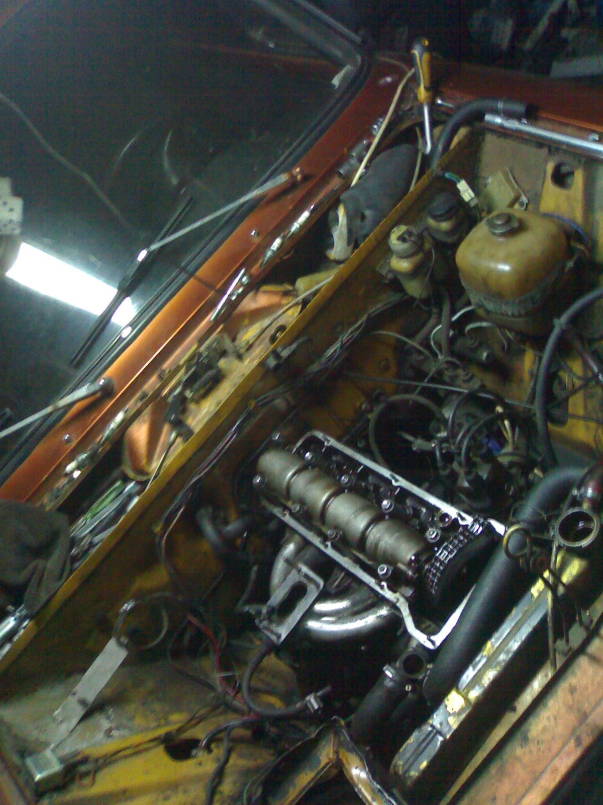

USSRMoto 170 Скарга Опубліковано: 6 серпня 2012 Как оказалось пробита прокладка под головой. В помощ пришел Паша Grob. Сняли все быренько, начали ставить назад и сорвали резьбу на двух шпильках. Закончить не успели... на следующий день на лепсе поехал за новыми шпильками. Ставил правда уже вечером с женой. А ты пробовал заставить жену крутить гайки? Моя сама согласилась Блин цепь вчера так и не одел, малый литраж взял... не осилил букварь. Сегодня буду дальше воять, а еще как подумаю, что регулировать все. За то обжился толковым щупом для регулировки клапанов и ключем для храповика, т.к. под кривой стартер у меня нет отверстия в морде. Поділитися повідомленням Посилання на повідомлення Поділитися на інших сайтах
Geser 100 Скарга Опубліковано: 6 серпня 2012 А ты пробовал заставить жену крутить гайки? Моя сама согласилась Ойойой! Еще, типо случайно вместо журналов мануальчик по капрем. двс положить и вопрос где капиталится решен не ну респект!!! Ты буш цепь накидывать, отпиши как у тебя метки повыходили, ок? звезда колена снималась? Поділитися повідомленням Посилання на повідомлення Поділитися на інших сайтах
USSRMoto 170 Скарга Опубліковано: 7 серпня 2012 (змінено) Цепь накинул при полностью снятом натяжителе. По другому не получалось у меня. До этого выставляли "в ноль" распред. По идее это соответствовало ВМТ одного из цилиндров. Колено не крутил, что б не сбить, а когда поставил колено, покрутил его, что б метки совпадали. Потом снял звезду, одел цепь на нее и с бубном и плясками нацепил ее таки. Потом поставил назад натяжитель и натянул цепь. Змінено 8 серпня 2012 користувачем USSRMoto Поділитися повідомленням Посилання на повідомлення Поділитися на інших сайтах
Geser 100 Скарга Опубліковано: 7 серпня 2012 USSRMoto, еси честно.. то понял тебя на 87.4% ))) ну ок, а после всего.. как поставил натяжитель( и розрядил) у тебя метка звезды коленвала когда на месте (12 часов) то метка распредвала в "ноль"?? нет недохода или наоборот? Просто такое бывает даже с новыми запч. ГРМ. ( несовпадение на пол зуба) вот и я недавно столкнулся (у колеги) и думал у тебя выведать как бытсььь?) ставить до или ставить после.. Капот чем обклеен?? шумко? если да, то жди вопросов)) и что это у тебя возле релюшки КЛЗА за кронштейник плоский?? Поділитися повідомленням Посилання на повідомлення Поділитися на інших сайтах
USSRMoto 170 Скарга Опубліковано: 8 серпня 2012 метка звезды коленвала А как ее увидеть? Я на шкиве только какую то метку нащупал, а метку не видел. Блин... Капот чем обклеен?? шумко? Шумко, но какой не знаю. Сосед поделился. У него шумо и тепло была и просто шщумо. Простую шумку мне отдал. В принцепи тише стало, когда перед решоткой стоишь слышно двиг на много больше, чем где то вокруг. что это у тебя возле релюшки КЛЗА за кронштейник плоский Там был нулевик. Правда его перед продажей сняли с машины и там была черепашка с кусочком фильтра. Кстати отличный нулевик такой получился с нее. Кстати вчера отрегулировал клапана. Спасибо АндрейКузьма за советы. Правда учитевая то, что не смотрел на метку на колене, возможно и не правильно. Хотя колено я не двигал, стояло по метке. Просто подкрутил РВ на те метки, на которых снимали. Но вообще регулировки были близкими к правельными, заведем - посмотрим. Поділитися повідомленням Посилання на повідомлення Поділитися на інших сайтах
Geser 100 Скарга Опубліковано: 8 серпня 2012 USSRMoto, Зарание прошу прощения если загнал в смуту, но не написать тож немогу. Просто ВМТ и НМТ ты диктуеш коленвалом (и его звездой с меткой) выкрутил на черточку - ВМТ 4го цилиндра имееш. Распредвалом ты крутиш фазы газа ( когда какому клапану впускать или выпускать) Говориш колено не трогал.. но тогда важно где была его метка в момент когда ты совмещал, опять же) метки на звезде распредвала! Если розберал-соберал с кем-то шарящим - не парся! Но вобще если все правельно зделал, то когда метки распредвала совпали, то метка на шкиве колена будет в пределах трех черточек на передней кришке блока! Сцилко такая себе, но держи - Посилання Поділитися повідомленням Посилання на повідомлення Поділитися на інших сайтах
