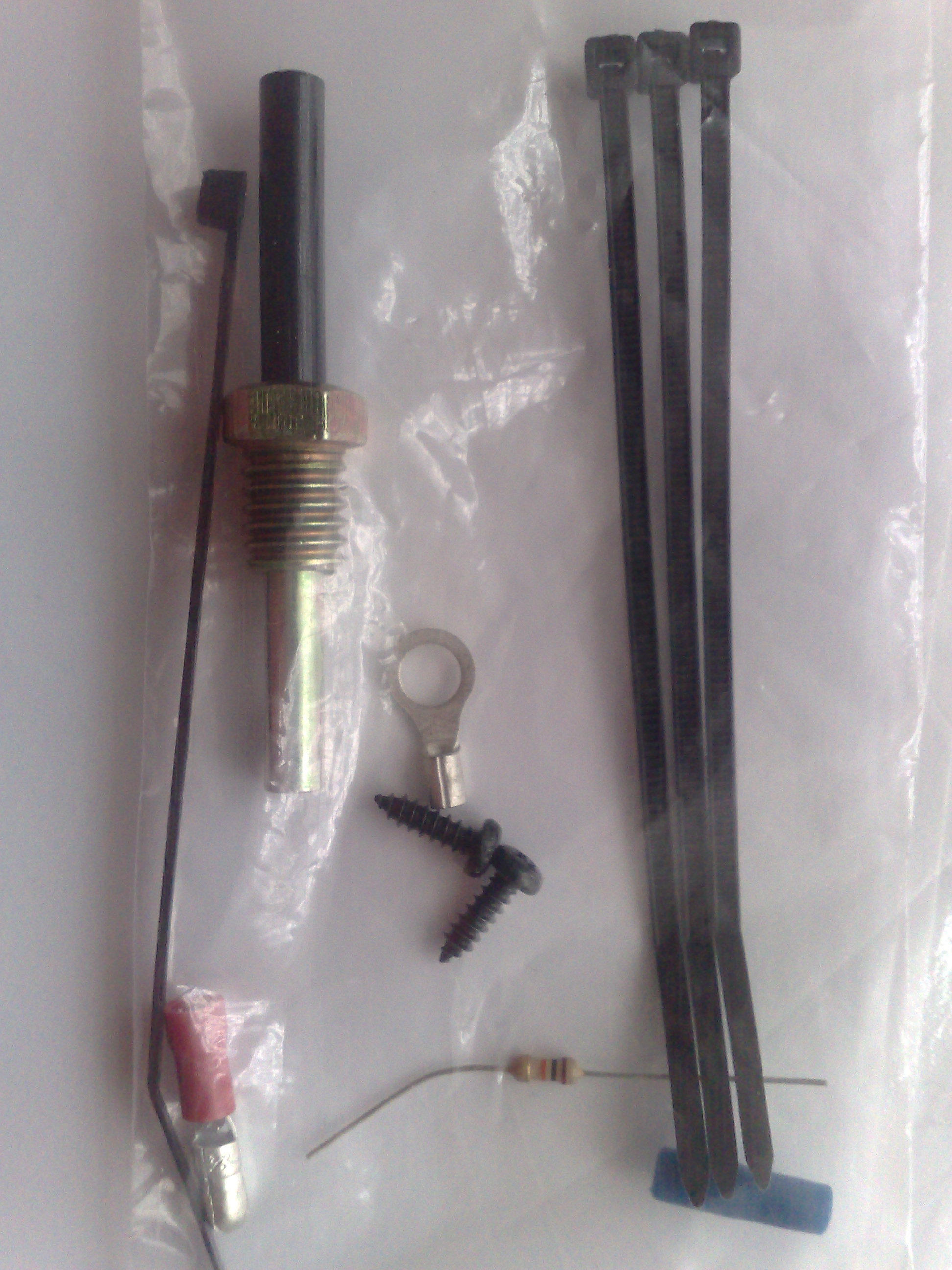

Afft 83 Скарга Опубліковано: 17 березня 2011 (змінено) под капотом итак он есть.под лампу подкапотного. его и задействовать.а в багажник ставить тот что идет в комплекте от сигналки. это вот это? п.с. в мануале вообще ничего не говорится(( Змінено 17 березня 2011 користувачем Afft Поділитися повідомленням Посилання на повідомлення Поділитися на інших сайтах

Yan 6 Скарга Опубліковано: 17 березня 2011 это вот это?п.с. в мануале вообще ничего не говорится(( да ето концевик в багажник но чето стремный он у тебя(имхо)... Поділитися повідомленням Посилання на повідомлення Поділитися на інших сайтах
Afft 83 Скарга Опубліковано: 17 березня 2011 под капотом итак он есть.под лампу подкапотного. его и задействовать.а в багажник ставить тот что идет в комплекте от сигналки. седне весь день промахались, но подключили, хух.. на зажигание срабатывает, на удары тоже, а вот на двери нет(( - а с подкапотным так и не раздуплились как - он же плюс размыкает? а нужен минус.. серый провод здесь" rel="external">Посилання - отриц. и он на багажник, так как зеленый ушел на концевик водительской двери.. - а концевики в дверях - размыкают плюс или минус?.. все двери соединены между собой в концевиках?.. т.е если к одному подключить, то и на все остальные должна срабатывать сигналка? - тот, что "стремный" (с) (Yan) - думаю на багажник, но не знаю как.. там где замок? но нужно доп. дырку сверлить; возле него где-то.. да и по бортику вода же стекает.. у кого как, а? Поділитися повідомленням Посилання на повідомлення Поділитися на інших сайтах

Afft 83 Скарга Опубліковано: 17 березня 2011 не думаю,а так и есть он на багажник,выбери место для концевичка сбоку от фиксатора замка на багажнике и установи туда ну трабл в концевиках дверей,они вобще пашут? на них лампы на стойках ревгируют?если да ,то ты неправильно подключил сигналку. ну раньше работали и свет загорался, но потом мне не нравилось, что иногда свет мог загорется произвольно(1 салонный фонарь как-то горел и подсадил акум, гад) и я их отключил, просто выключателем.. Концевики в дверях при закрытой двери размыкают минус, при открытой двери - замыкают его на корпус. т.е. по моей схеме, лучше взять серый провод - подключить к концевикам дверей и его же на багажник, а зелёный перепрогаммировать на "+" и - на лампу подкапатного? Поділитися повідомленням Посилання на повідомлення Поділитися на інших сайтах
Yan 6 Скарга Опубліковано: 17 березня 2011 ну раньше работали и свет загорался, но потом мне не нравилось, что иногда свет мог загорется произвольно(1 салонный фонарь как-то горел и подсадил акум, гад) и я их отключил, просто выключателем.. т.е. по моей схеме, лучше взять серый провод - подключить к концевикам дверей и его же на багажник, а зелёный перепрогаммировать на "+" и - на лампу подкапатного? ешкельме чета ты там наворотил...в реале бы взглянуть,че да как...я б чтото конкретно сказал... Поділитися повідомленням Посилання на повідомлення Поділитися на інших сайтах
feb73 4 Скарга Опубліковано: 17 березня 2011 а зелёный перепрогаммировать на "+" и - на лампу подкапатного? Там для этого несчастого концевика капота места навалом и ставить его проблем никаких. Можешь программировать хоть на 10 плюсов, но не забывай, что по штатной схеме 2101 плюс на концевике капота появится при включенных габаритах. Поділитися повідомленням Посилання на повідомлення Поділитися на інших сайтах
raw*protect 1 Скарга Опубліковано: 17 березня 2011 т.е. по моей схеме, лучше взять серый провод - подключить к концевикам дверей и его же на багажник, а зелёный перепрогаммировать на "+" и - на лампу подкапатного? Я бы вообще не заморачивался с плюсом, а везде прокинул минусовые концевики. Один у тебя есть, второй докупи - стоит копейки. ПС. Лично я на багажник не ставил, на капот провел минусовый концевичек. Поділитися повідомленням Посилання на повідомлення Поділитися на інших сайтах
Afft 83 Скарга Опубліковано: 17 березня 2011 Там для этого несчастого концевика капота места навалом и ставить его проблем никаких. Можешь программировать хоть на 10 плюсов, но не забывай, что по штатной схеме 2101 плюс на концевике капота появится при включенных габаритах. это точно.. Я бы вообще не заморачивался с плюсом, а везде прокинул минусовые концевики. Один у тебя есть, второй докупи - стоит копейки. значит, лучше ещё один купить((. это аж на Перова тулить надо( ПС. Лично я на багажник не ставил, на капот провел минусовый концевичек. да, но у меня как раз много "добра" в багажнике Поділитися повідомленням Посилання на повідомлення Поділитися на інших сайтах
