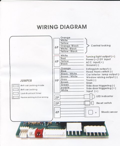

arikk 1 Скарга Опубліковано: 3 квітня 2011 Доброй день можете посказать или где можно посмотреть Я сегодня купил ЭСП Гранат.доводчик MAXUS .Ц\З MAXUS.И СИГНАЛИЗАЦИЮ KARAUL AL-901Вопрос как все это чудо собрать чет в голове не слаживается .Зараниее огромное спасибо. Поділитися повідомленням Посилання на повідомлення Поділитися на інших сайтах
ajm 379 Скарга Опубліковано: 3 квітня 2011 arikk, озадачил... сначала установи всю электромеханику - ЭСП, замки) как и что устанавливать темы на есть, поиск рулит) потом разбирайся со схемами и поочередно устанавливай остальные девайсы Поділитися повідомленням Посилання на повідомлення Поділитися на інших сайтах
arikk 1 Скарга Опубліковано: 3 квітня 2011 (змінено) Так немного разобрался авот с блока упровления (доводчика) выходет провод написано по схеме (вход)(-) на сигнализацию А на сигнализацие по схеме есть тоже только (вход)(+) и как его теперь куда пихать не знаю чтоб чтото не спалить Змінено 3 квітня 2011 користувачем arikk Поділитися повідомленням Посилання на повідомлення Поділитися на інших сайтах
feb73 4 Скарга Опубліковано: 3 квітня 2011 arikk, в инструкциях к этим девайсам схема подключения должна быть. Но если ты от электрики далек, лучше обратись чтобы поставили те, кто знает. Поділитися повідомленням Посилання на повідомлення Поділитися на інших сайтах
ajm 379 Скарга Опубліковано: 3 квітня 2011 (змінено) arikk, еще бы схему доводчика windows raising output (-) - на стеклоподъемник окон Змінено 3 квітня 2011 користувачем ajm Поділитися повідомленням Посилання на повідомлення Поділитися на інших сайтах

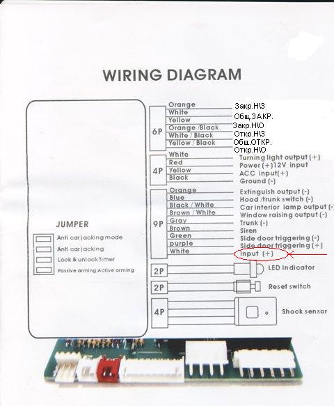

arikk 1 Скарга Опубліковано: 3 квітня 2011 Вот нарисовал чтото похожее это было в коробке на доводчик СХЕМА ПОДКЛЮЧЕНИЯ.bmp Поділитися повідомленням Посилання на повідомлення Поділитися на інших сайтах

arikk 1 Скарга Опубліковано: 10 квітня 2011 Аможно еще вопросик только не пинайте разьем 9Р не работает не чего там что тоже надо подовать +12В я обозначил в кружке и за одно с доводчика по схеме белый провод подключать надо к замку зажигания к + или я что то не так понял если не трудно может к какому номеру клеммы.Заранее огромное спасибо Поділитися повідомленням Посилання на повідомлення Поділитися на інших сайтах

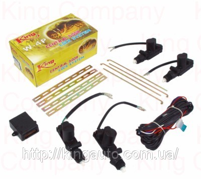

eugenvir 2 Скарга Опубліковано: 14 квітня 2011 (змінено) Доброго времени суток! Помогите пожалуйста советом по установке сигналки. Сигналка DaVinci PHI300. Подключаю сам, непонятно с разъемом Н2 - фиолетовый провод подключается к концевику положительной полярности, а коричневый - к отрицательной. На наших машинах концевики дверей все отрицательной полярности, т.е. коммутируют на массу, тогда, если я правильно понимаю, фиолетовый надо просто скрутить и убрать с глаз долой. рис.1 Схема сигналки Подключил центральный замок (рис.2), коричневый и белый провода замка (обведены красным) подключил к желтому и розовому разъема Н1 сигналки (рис.1), синий и зеленый того же Н1 скрутил между собой и кинул на массу. От брелка сиги закрывает и открывает, но не реагирует на перемещение защелок передних дверей (где пятипроводные привода стоят). Если синий и зеленый разъединить, то все наоборот от брелка ноль реакции, а на защелки передних дверей реагирует как положено, т.е. сам по себе цз работает. Как подключить, чтобы функциклировали обе функции - и от брелка и от защелок передних дверей? Предполагаю, что по схеме 3 рис.3, но сомниваюсь, что поможет, проконсультируйте пожалуйста. рис.2 подключение замка Рис.3 Подключение к цз (из инструкции к сигналке) Очень надеюсь на вашу помощь! Заранее спасибо. Змінено 14 квітня 2011 користувачем eugenvir Поділитися повідомленням Посилання на повідомлення Поділитися на інших сайтах
feb73 4 Скарга Опубліковано: 14 квітня 2011 eugenvir,фиолетовый не подключай. На рисунке , где Н1 показан вариант подключения где встроенные реле ц.з. подключены непосредственно на привод. В случае подключения с контроллером ц.з. схема подключения изменяется и встроенные в сигнализацию реле коммутируют цепь управления контроллера. Короче, оранжевый и сине-белый сигналки соединяешь между собой и на минус. Желтый и розовый сигналки-на коричневый и белый контроллера. Так как на рисунке не указано, что открывает в сигналке, а что закрывает, то возможно с первого раза не угадаешь. Ничего страшного, желтый и розовый местами поменяй. Поділитися повідомленням Посилання на повідомлення Поділитися на інших сайтах
eugenvir 2 Скарга Опубліковано: 14 квітня 2011 feb73, Я извиняюсь, напортачил трохи. Оранжевый и сине-белый подключаются на +12В,а на массу - синий и зеленый. В своем сообщении я исправил уже, исправь пожалуйста в своем, чтоб других людей с толку не сбивать. Открытие и закрытие подобрал уже - все работает, проблема в том, что от защелок передних дверей тогда не работает (при нажатии защелки передней двери, остальные не защелкиваются). СТОП. Или чтоб работало и от брелка и от "главных" защелок надо оранжевый и сине-белый сигналки соединить между собой и на минус? И синий с зеленым тож на минус. Уточни пожалуйста. Поділитися повідомленням Посилання на повідомлення Поділитися на інших сайтах
feb73 4 Скарга Опубліковано: 14 квітня 2011 eugenvir, ну вот же оно, из инструкции к сигналке первая схема там где подключение питания-там минус. Штатный встроенный контроллер на этой схеме-это контроллер замков, что в комплекте с ними идет. Управление контроллера по минусу. И синий с зеленым тож на минус Их подключать не надо, в этом варианте они лишние. Смысл такой, что встроенные релюхи в сигналке и контакты на приводе водительской двери подключены параллельно. Или чтоб работало и от брелка и от "главных" защелок Да-да, именно так и должно работать, если все правильно подключишь. Я у себя для большего удобства еще кнопку-качалку на консоли поставил, чтобы к кнопке двери не тянуться. Поділитися повідомленням Посилання на повідомлення Поділитися на інших сайтах
raw*protect 1 Скарга Опубліковано: 14 квітня 2011 eugenvir, у меня такая же инструкция была к ЦЗ)) Не Доберман случайно называется?? Поділитися повідомленням Посилання на повідомлення Поділитися на інших сайтах
eugenvir 2 Скарга Опубліковано: 15 квітня 2011 feb73, Спасибо большое, бум пробовать. raw*protect, ЦЗ называется King, с двумя главными (пятипроводными) актуаторами Поділитися повідомленням Посилання на повідомлення Поділитися на інших сайтах
