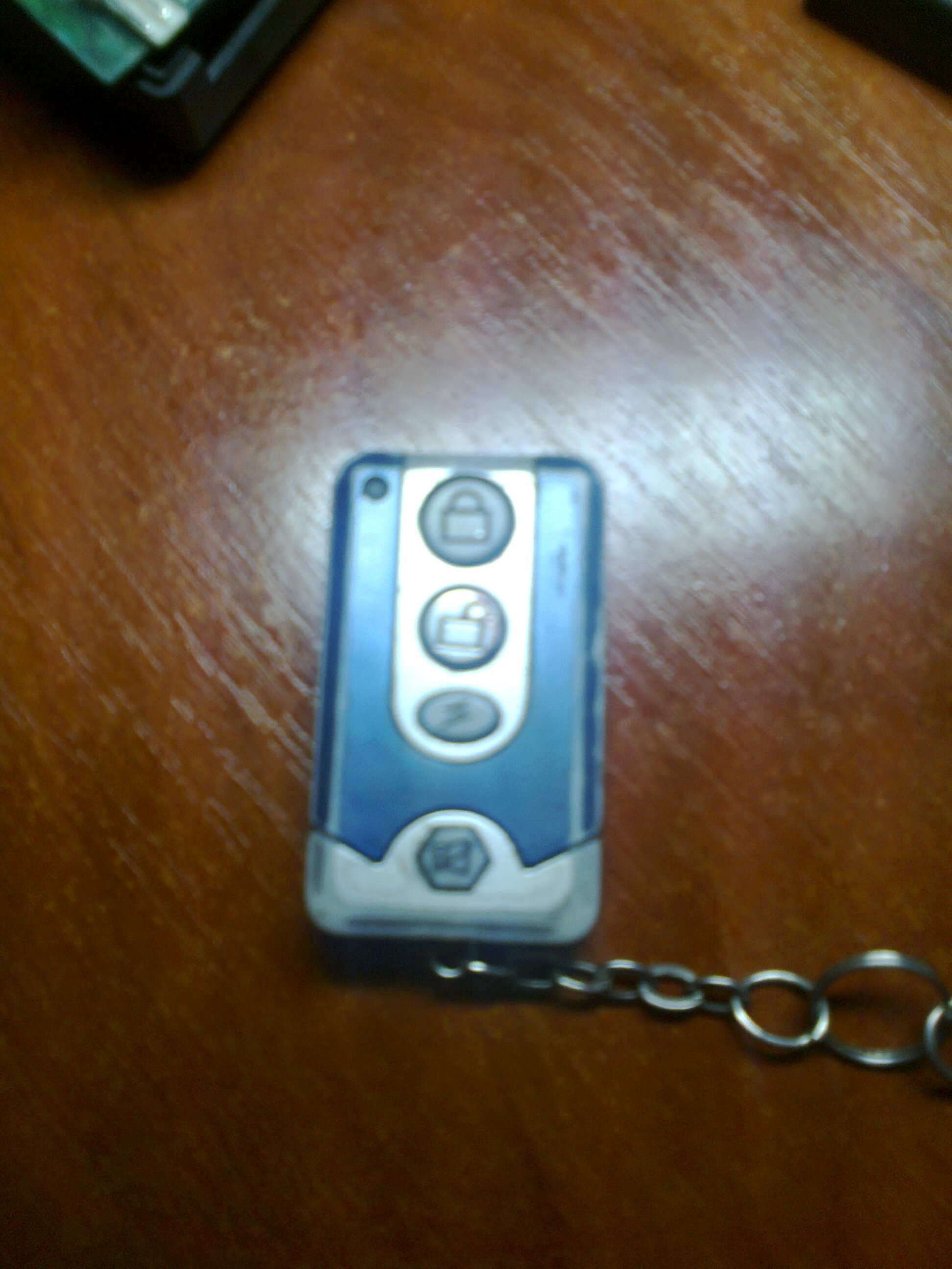

валера 3 1 Скарга Опубліковано: 21 жовтня 2011 (змінено) Посилання скажите от какой он сигналки немагу найти схему подключения:bc: [MOD="ajm">1) Надо провильно называть тему 2) Не нужно плодить клоны тему перенес[/MOD] Змінено 21 жовтня 2011 користувачем ajm Поділитися повідомленням Посилання на повідомлення Поділитися на інших сайтах
ajm 379 Скарга Опубліковано: 21 жовтня 2011 валера 3, где-то в этом разделе я выкладывал ссылки на тему "как опознать сигнализацию по брелку" поиск по разделу или гугль рулят Поділитися повідомленням Посилання на повідомлення Поділитися на інших сайтах
