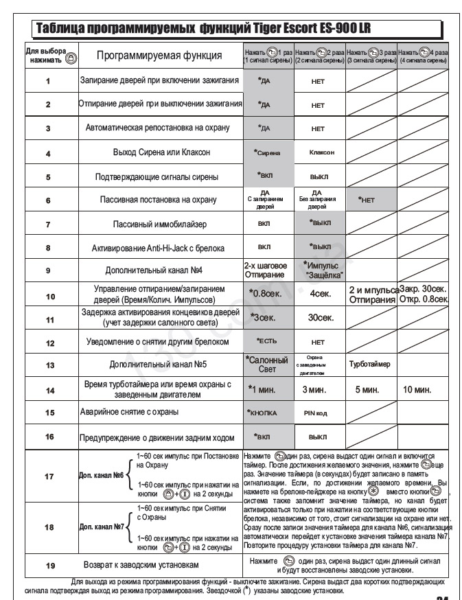

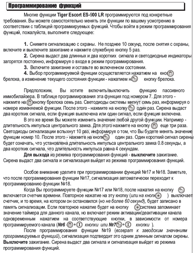

BROtheR 3 Скарга Опубліковано: 13 лютого 2012 Привет. Кто знает, как настроить (программируемую) функцию автоматического запирания дверей при вкл. зажигании? Tiger ES-900 Поділитися повідомленням Посилання на повідомлення Поділитися на інших сайтах

BROtheR 3 Скарга Опубліковано: 13 лютого 2012 та курил уже эту страницу, два раза(( но там не написано как запрограммить.. а когда ставили мне её - не запрограммили видать. ибо двери не запираются( Поділитися повідомленням Посилання на повідомлення Поділитися на інших сайтах
ajm 379 Скарга Опубліковано: 13 лютого 2012 та курил уже эту страницу, страницу фтопку) перейди в режим программирования, нажми 1 раз кнопку с закрытым замком, один раз кнопку с открытым замком; сирена прогудит 1 раз) вроде так Поділитися повідомленням Посилання на повідомлення Поділитися на інших сайтах
BROtheR 3 Скарга Опубліковано: 13 лютого 2012 оу, сейчас попробую. думаю запрограммирует. Поділитися повідомленням Посилання на повідомлення Поділитися на інших сайтах
ajm 379 Скарга Опубліковано: 13 лютого 2012 думаю запрограммирует. только правильно переходи в режим программирования, этот тайгер очень хитросделанный Поділитися повідомленням Посилання на повідомлення Поділитися на інших сайтах
BROtheR 3 Скарга Опубліковано: 13 лютого 2012 во блин... а как же это правильно?) нашел) благодарю очень! Поділитися повідомленням Посилання на повідомлення Поділитися на інших сайтах
ajm 379 Скарга Опубліковано: 13 лютого 2012 BROtheR, не за что, удачи! если еще будут какие вопросы - пиши Поділитися повідомленням Посилання на повідомлення Поділитися на інших сайтах
BROtheR 3 Скарга Опубліковано: 13 лютого 2012 урааа)) получилось)) довольный такой))) спасибо мужик! пс: клацал на кнопку поиска брелока))) думал шо то служебная ггг)) Поділитися повідомленням Посилання на повідомлення Поділитися на інших сайтах
ajm 379 Скарга Опубліковано: 13 лютого 2012 клацал на кнопку поиска брелока)) зато теперь опыт есть пс. мне тайгер приходится каждый раз после подключения аккума перепрограммировать, не запоминает настройки ппс. функцию автоматического запирания дверей при вкл. зажигании? кста, функция не из лучших) двери могут не вовремя защелкнуться Поділитися повідомленням Посилання на повідомлення Поділитися на інших сайтах
