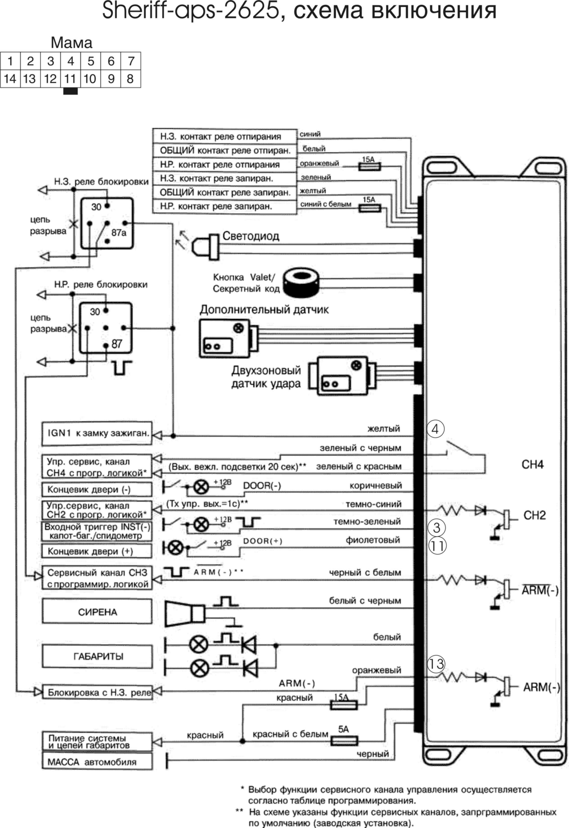

Ghost in shell 27 Скарга Опубліковано: 18 жовтня 2012 Была у меня 2625. Посилання Сейчас она благополучно накрылась... Хочу поставить 2600, но цвета проводов 2625 не совпадают с мануалом, а разъем у 2600 другой. Вызванивать долго и муторно... Кто-нить имел с такой дело? Поділитися повідомленням Посилання на повідомлення Поділитися на інших сайтах
