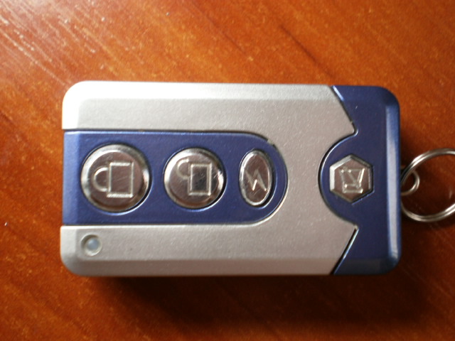

валера 3 1 Скарга Опубліковано: 27 квітня 2012 (змінено) Помогите узнать название сигналки ато мозги дымят искал визде не могу найти Змінено 27 квітня 2012 користувачем валера 3 Поділитися повідомленням Посилання на повідомлення Поділитися на інших сайтах
ANGEL 44 Скарга Опубліковано: 27 квітня 2012 валера 3, есть тема по сигналкам. там есть сылки на сайты, с фото брелков, для таких как ты... пользуйся поиском... Посилання Поділитися повідомленням Посилання на повідомлення Поділитися на інших сайтах
валера 3 1 Скарга Опубліковано: 27 квітня 2012 дело в том что в нете искал но даже приблезительно не нашол Поділитися повідомленням Посилання на повідомлення Поділитися на інших сайтах
