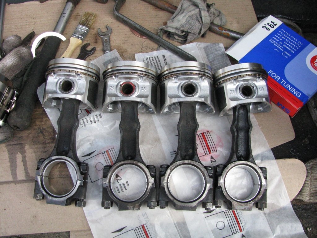

4ydo 3 Скарга Опубліковано: 22 жовтня 2011 (змінено) у меня усаженные под пресом, уже 120 тыс у меня наездили..все ок Змінено 22 жовтня 2011 користувачем 4ydo Поділитися повідомленням Посилання на повідомлення Поділитися на інших сайтах
golden88 662 Скарга Опубліковано: 22 жовтня 2011 4ydo,поршня 2108 или 06? Садил сам? Поділитися повідомленням Посилання на повідомлення Поділитися на інших сайтах
4ydo 3 Скарга Опубліковано: 22 жовтня 2011 golden88, 08, нет, садил дедушка на заводе пысы особенно улыбает надпись на коробке "for tuning" Поділитися повідомленням Посилання на повідомлення Поділитися на інших сайтах
golden88 662 Скарга Опубліковано: 22 жовтня 2011 4ydo,ага, я тоже заметил) А разве есть поршня 08 с диаметром 79? Почему были взяты именно 08, а не 21011/05? Поділитися повідомленням Посилання на повідомлення Поділитися на інших сайтах
4ydo 3 Скарга Опубліковано: 22 жовтня 2011 golden88, всё есть, это для 1.3 точеных в 79+))))))) намного легче, выборка компенсирует увеличение сж, меньшая длинна юбки Поділитися повідомленням Посилання на повідомлення Поділитися на інших сайтах
