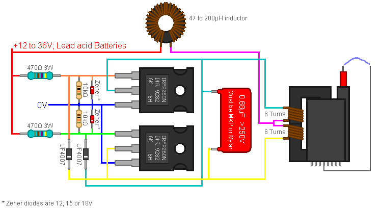

Himera 1 Скарга Опубліковано: 12 жовтня 2011 Здравствуйте. Камрады, можеткто сказать по этой схеме можно собрать по ней ионизатор? 2. Кто может подсказать по трансформатору как там схема подключения? 3. Схема будет работать с круглым излучателем под кастрюлей? Поділитися повідомленням Посилання на повідомлення Поділитися на інших сайтах

сергей13 1 Скарга Опубліковано: 15 травня 2012 собрал вот по этому видео озонатор Посилання коммутатор,аз,катушка зажигания ока газ.установил в корпусе воздушного фильтра (после фильтра) пластину и вывел провод на растоянии 4 смот пластины, провод заводить в корпус через уплотнительную резинку пробивало корпус если крепил к нему оба провода.сняв всасывающий патрубок видно как горит 1 дуга.при работающем двигателе одевал патрубок и через щель видно как потоком воздуха срывает дугу иона начинает гореть короной как на видео.форд эскорт 1,8 дизель Поділитися повідомленням Посилання на повідомлення Поділитися на інших сайтах

Dim0N 25 Скарга Опубліковано: 16 травня 2012 собрал вот по этому видео озонатор если не секрет, по какой схеме подключал коммутатор, или своё управление катушкой на мосфетах делал? Поділитися повідомленням Посилання на повідомлення Поділитися на інших сайтах
сергей13 1 Скарга Опубліковано: 16 травня 2012 Посилання вместо датчика холла аз1.дуга между проводами высокого Добавлено через 7 минут проверил ссылка левая. напиши в поисковике яндекса катушка зажигания ока. поиск потом в яндекс картинки потом 10 картинка там всё нарисовано Поділитися повідомленням Посилання на повідомлення Поділитися на інших сайтах
Dim0N 25 Скарга Опубліковано: 16 травня 2012 (змінено) сергей13, поправь ссылку, попадаю на непонятный форум про личные секреты Уже нашёл, только для волговской катушки 406.3705. Хотя особой разницы не заметил: Змінено 16 травня 2012 користувачем Dim0N Поділитися повідомленням Посилання на повідомлення Поділитися на інших сайтах
сергей13 1 Скарга Опубліковано: 16 травня 2012 сергей13, поправь ссылку, попадаю на непонятный форум про личные секреты Уже нашёл, только для волговской катушки 406.3705. тоже самое катушки ока и волга одинаковые Поділитися повідомленням Посилання на повідомлення Поділитися на інших сайтах
Dim0N 25 Скарга Опубліковано: 16 травня 2012 сергей13, ты в этой схеме потребляемый ток не замерял? Очень интересует. Поділитися повідомленням Посилання на повідомлення Поділитися на інших сайтах
сергей13 1 Скарга Опубліковано: 16 травня 2012 Dim0N,нет. ток будет стандартный как для работы комутатора на автомобиле Поділитися повідомленням Посилання на повідомлення Поділитися на інших сайтах
Dim0N 25 Скарга Опубліковано: 16 травня 2012 ток будет стандартный как для работы комутатора на автомобиле Думаю, что немного выше. Ведь АЗ выдаёт импульсы вроде бы 100-200 Гц (может кто мерял?) постоянно, а ДХ в зависимости от оборотов двигателя. На обычной одновыводной катушке в зависимости от излучателя у меня получался ток 1,5-3,5 А. Поділитися повідомленням Посилання на повідомлення Поділитися на інших сайтах
