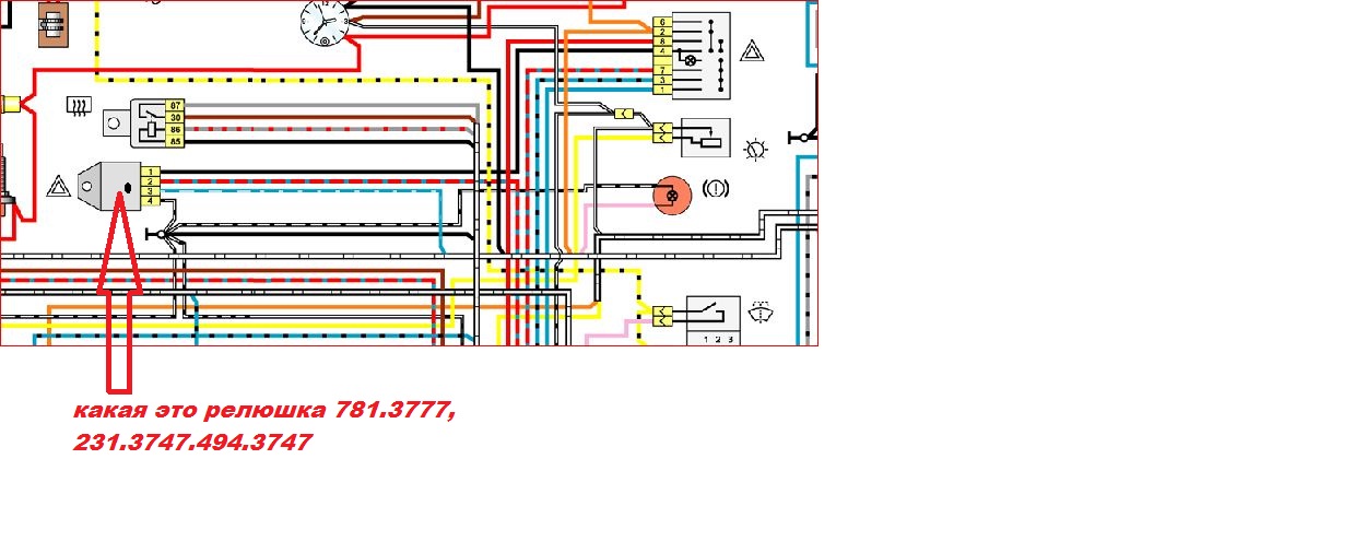

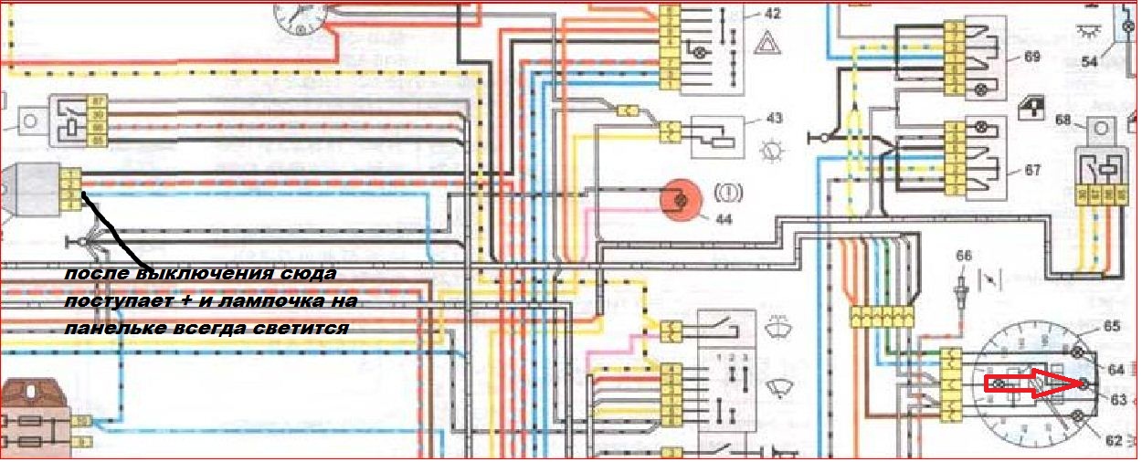

edcon2008 1 Скарга Опубліковано: 15 грудня 2012 ребята в чем проблема поставил новую реле поворотов ,при включении зажигания как будто ее пробивает.а поворотники снаружи работают все нормально,только когда выключаеш поворотник то лампочка на панельке всегда светиться, как будто релюшка пробитая. у меня вопрос какая причина может быть если релюшку пробивает при вкл зажигании. Поділитися повідомленням Посилання на повідомлення Поділитися на інших сайтах
_KIT_ 1 Скарга Опубліковано: 15 грудня 2012 edcon2008, скоріш за все неправильно підключив. Я коли міняв стандартну релюшку на релюшку нового типу - схему підключення міняв. + впаював в приборку два діоди, що лампочка працювала. подивись на дві схеми - знайди відмінності в підключенні. Поділитися повідомленням Посилання на повідомлення Поділитися на інших сайтах

edcon2008 1 Скарга Опубліковано: 16 грудня 2012 (змінено) одну причину знайшов це була кнопка аварийки не добра на старій проводці була на 8 виходів ,,а на новій тепер на 6 ,помінявши кнопку на 6 вроді запрацювало нормально,але верівно шосьпри виключені бувае и дальше свититися ламапа сек 2 чи то може тухне так довго.подключив по цій схемі. Змінено 16 грудня 2012 користувачем edcon2008 забув схему вставити Поділитися повідомленням Посилання на повідомлення Поділитися на інших сайтах
bars59 7 Скарга Опубліковано: 16 грудня 2012 _KIT_, Да,согласен погарячился,сори.Не подумал о современных.Че то шестерка запала в голову.Ты прав в современных три провода,только если цеплять такое на старое авто,нужно переделать в щитке подключение контрольной лампы.В старых авто эта лампа сидит одним концом на минусе а второй идет на реле,а в новых нужно один конец садить на плюс а второй пойдет на выход реле. Поділитися повідомленням Посилання на повідомлення Поділитися на інших сайтах
_KIT_ 1 Скарга Опубліковано: 16 грудня 2012 bars59, да норм все, мы тут и сидим для того чтоб правду находить да, про щиток я тоже писал. edcon2008, внимательно посмотрите на обе схемы (на эталонную от вашей машины) и зарисуйте, что у вас есть - ответ прийдет сам Поділитися повідомленням Посилання на повідомлення Поділитися на інших сайтах

bars59 7 Скарга Опубліковано: 16 грудня 2012 Если работает в положении поворот нормально,то значит не замыкает,все ОК.Тебе скорее всего нужно контрольную лампу посадить один конец на плюс.Сейчас он у тебя на минусе,потому и горит контролька во время выключенного режима поворот. Поділитися повідомленням Посилання на повідомлення Поділитися на інших сайтах

edcon2008 1 Скарга Опубліковано: 16 грудня 2012 снял пищалку вроде работает нормально ,но перед этим поменял еще 2 релюшки.у меня вопрос мне - у автомагазине дают 781,3777 ,есть ли какие то аналоги - как эта релюшка с этими же функциями но другой марки Поділитися повідомленням Посилання на повідомлення Поділитися на інших сайтах

edcon2008 1 Скарга Опубліковано: 16 грудня 2012 хочу спросить какое реле должно стоянь если кнопка аварийки с 6 выходами и релюшка с 2106 781,3777 говорят што на ваз 2105 ставиться и у меня такая же работает плохо или 231,3747 494,3747 6422,3747 с информации с инета я думаю што нада 231,3747 или 494,3747.кто скажет правельно ли решил Поділитися повідомленням Посилання на повідомлення Поділитися на інших сайтах
Jammm 113 Скарга Опубліковано: 16 грудня 2012 у меня все проблемы решились установкой реле 494,3747 Поділитися повідомленням Посилання на повідомлення Поділитися на інших сайтах
edcon2008 1 Скарга Опубліковано: 17 грудня 2012 да ты прав я тоже севодня купил 494,3747 тоже все решилось и все работает а 781,3777 нада ставить на 2105-2107 Поділитися повідомленням Посилання на повідомлення Поділитися на інших сайтах
