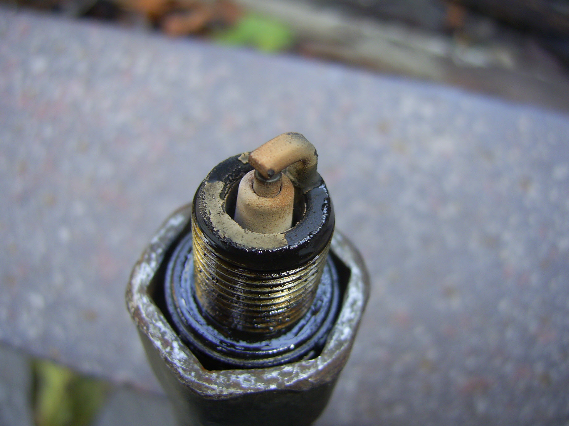

всем здрасти,в общем постами выше я описывал конфигурацию жиков на своем солексе,а сегодня сфотал свою свечу,кто что скажет?
BORZ" rel="external">Посилання, масло ест? Какой уровень масла на холодном двигателе?
Нужно сначала уточнить, состояние двигателя, характер эксплуатации(полный прогрев или недогрев), во всех ли цилиндрах одинаковые свечи?
На вскидку я бы сказал что не полностью прогревается двигатель, т.к. изолятор имеет "правильный" цвет, а маслянистый нагар на резьбовой части. Ну и ещё похоже что маслецо попадает в цилиндр(маслосъёмные колпачки, кольца).
щас в норме,подлил...кольца менялись гдето в мае сего года,либо кольца туфта либо масло:( ,но выхлоп вроде как чистый,ни белый ни синий
машина прогревается изначально гдето гр 70 по датчику,при продолжительной езде набегает 90 и очень очень редко подымается выше
Меняй заправку, хреновый бенз.
