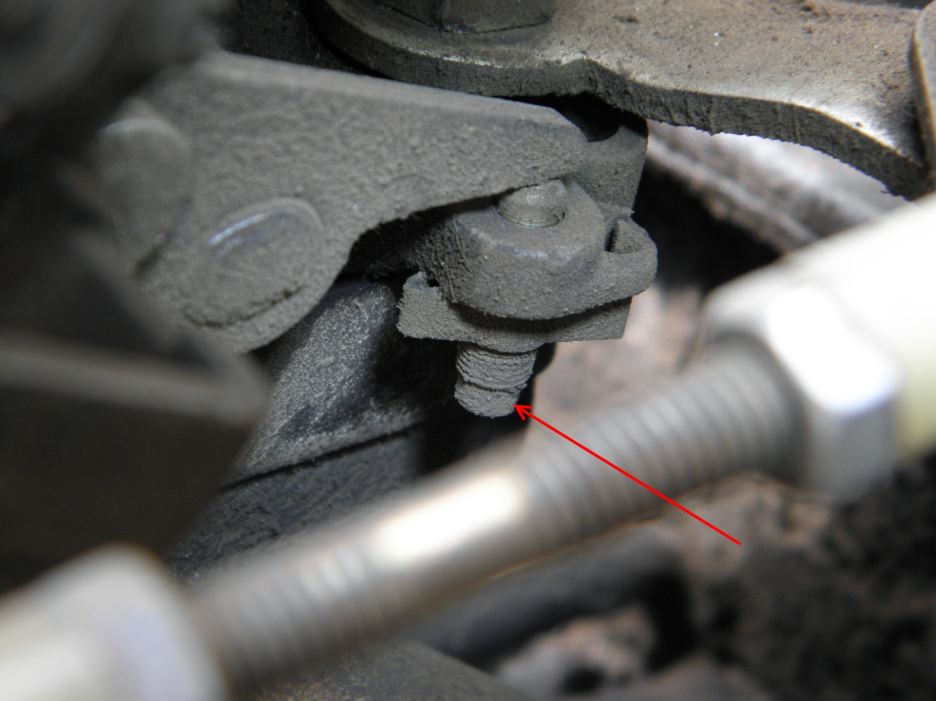

SPASATEL 365 Скарга Опубліковано: 16 серпня 2012 зачем и как? Ну заглушить не в прямом смысле. Как известно в моделях Солексов для переднеприводных, вторичная камера чуть приоткрыта(на свет видны зазоры по периметру), это для того чтобы топливо которое впрыснулось ускорителем в закрытую вторичную камеру там не скапливалось. На Жигулёвских моторах всасывающий момент меньше, поэтому и топливо которое попало на заслонку и просочилось через зазоры, не будет эффективно распыляться, а просто стекать по стенкам. Гораздо эффективнее когда распылители стоят в первичную камеру, как я уже писал, нужно укоротить длинный распылитель чтобы сопла стояли рядом и струю направить строго в зазор открывшейся заслонки. Вторичную камеру прикрыть с помощью упорного регулировочного винта чтобы не было зазоров по периметру заслонки. Две струйки лучше разбиваются в пыль чем одна толстая с тайговского распылителя. Такая переделка наиболее эффективна в плане динамики и экономии, у меня сделано так же, очень доволен. Поділитися повідомленням Посилання на повідомлення Поділитися на інших сайтах

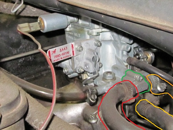

Yurec77 206 Скарга Опубліковано: 16 серпня 2012 USSRMoto, Значит попробую поездить не крутя двигатель выше 3тык. заправлюсь там же где и всегда на 10л. Посмотрим что покажет. И такойвопрос покажите на фото где у солекса подогрев Поділитися повідомленням Посилання на повідомлення Поділитися на інших сайтах
USSRMoto 170 Скарга Опубліковано: 16 серпня 2012 (змінено) Смотри там, там где с правого нижнего угла подходит к карбу трубка и поварачевает вправо. и прикручеваеться хомутиком. Дальше от нее с той железки еще трубка идет к коллектору. Это он и есть. Змінено 16 серпня 2012 користувачем USSRMoto Поділитися повідомленням Посилання на повідомлення Поділитися на інших сайтах
Yurec77 206 Скарга Опубліковано: 16 серпня 2012 USSRMoto, Хм, как то у меня не так оно И нет того шланга что идёт по правую сторону под тягами/новый хомут на нем/. Поділитися повідомленням Посилання на повідомлення Поділитися на інших сайтах
USSRMoto 170 Скарга Опубліковано: 16 серпня 2012 Yurec77, красным выделил шланг, ктоторый идет от патрубка печки к карбу, зеленым, как я понимаю, железка, которая нагреваеться и дает тепло карбу (типа батареи), желтым - шланг, который выходит и идет в коллектор потом. Какой у тя солекс? Этот 083 Поділитися повідомленням Посилання на повідомлення Поділитися на інших сайтах

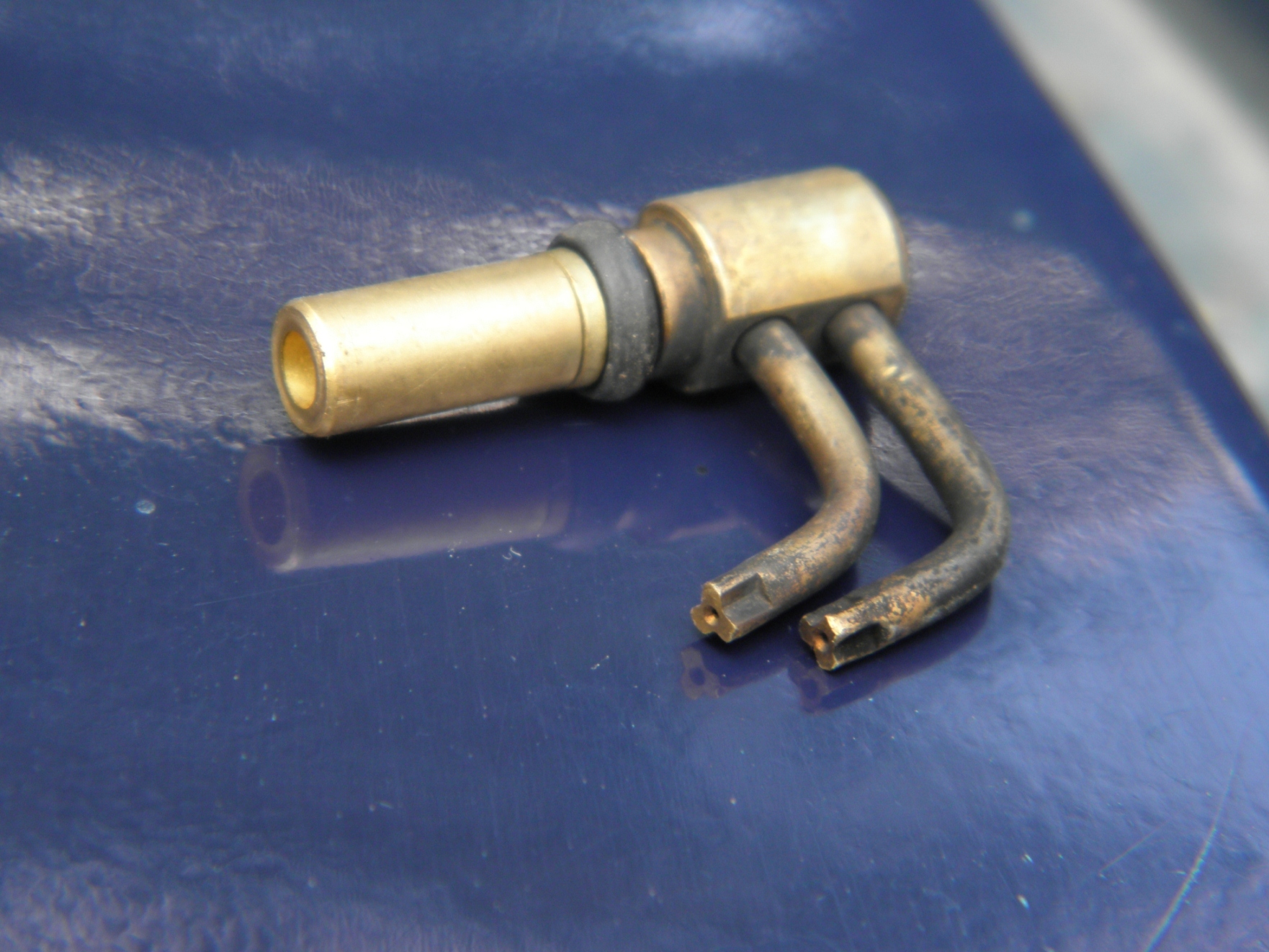

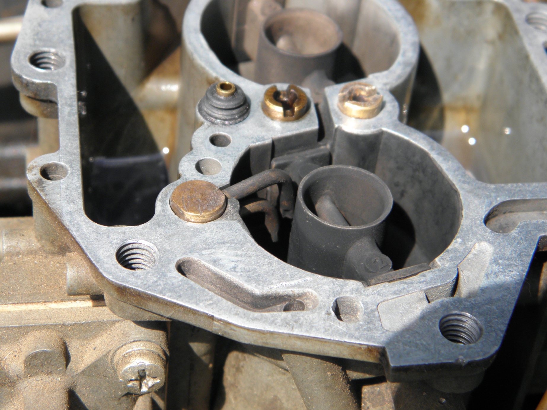

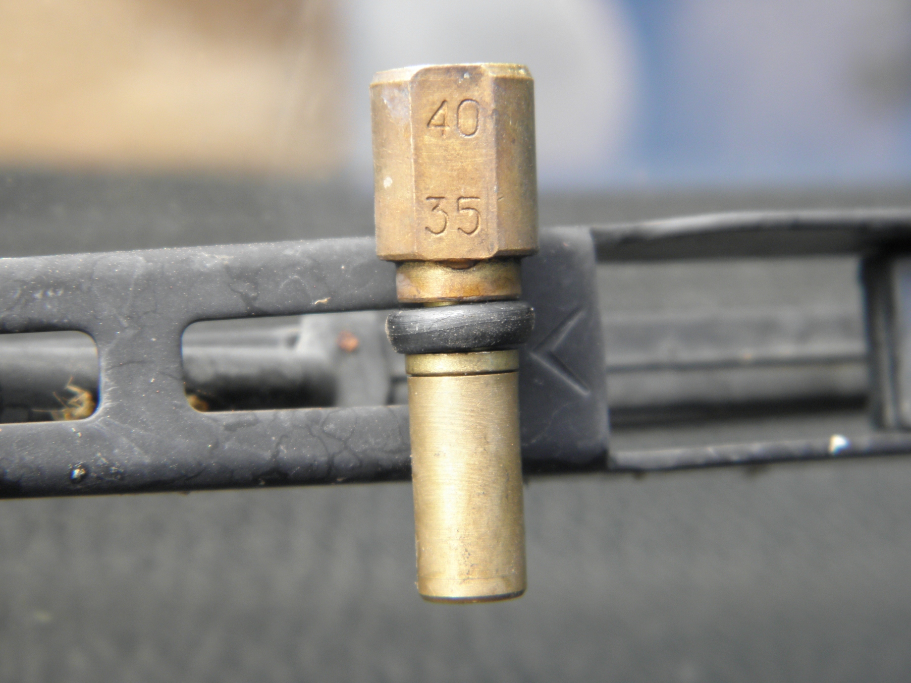

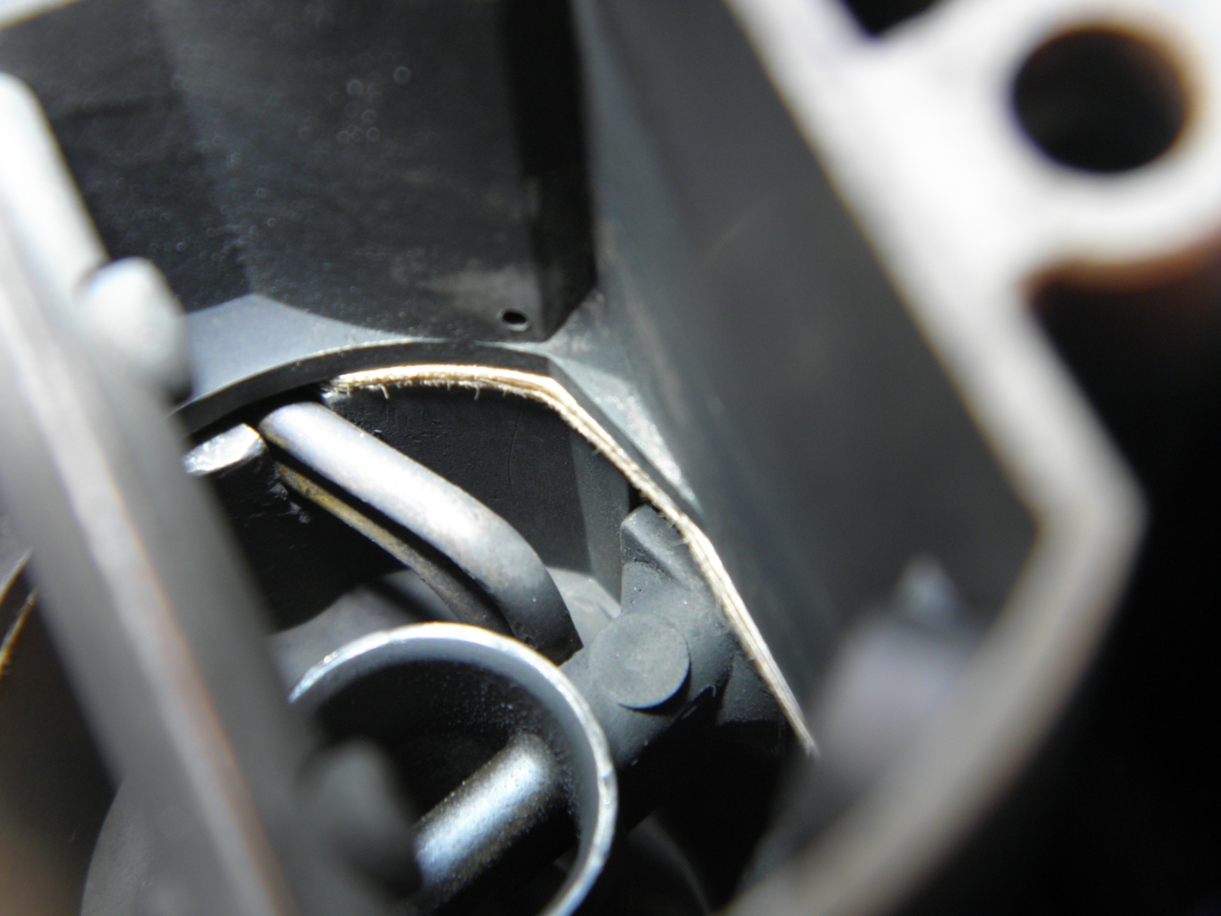

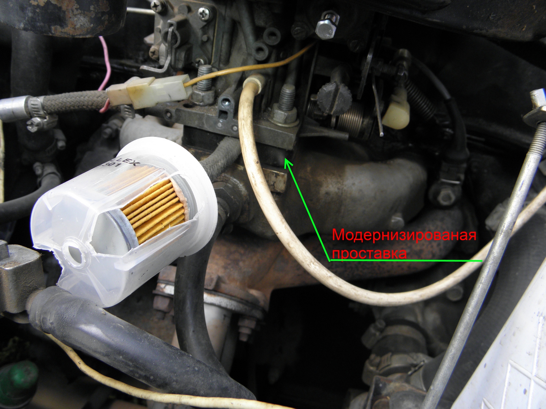

SPASATEL 365 Скарга Опубліковано: 16 серпня 2012 (змінено) На первых 4-х фото - распылитель. На 5-й -упорный винт вторичной камеры, который нужно выкручивать. На 6-й - усовершенствованная проставка. Змінено 16 серпня 2012 користувачем SPASATEL Поділитися повідомленням Посилання на повідомлення Поділитися на інших сайтах
USSRMoto 170 Скарга Опубліковано: 16 серпня 2012 SPASATEL, а это носики нивские что ль? Так и не понял в чем функциональность. Поділитися повідомленням Посилання на повідомлення Поділитися на інших сайтах
SPASATEL 365 Скарга Опубліковано: 16 серпня 2012 SPASATEL, а это носики нивские что ль?Так и не понял в чем функциональность. в посте №1117 вроде описал... носики обычные, на фото видна маркировка, только верхний(который длинный) подпилен. Функциональность очевидна- бензин во время резкого нажатия на педаль газа впрыскивается не отдельно в первичную и вторичную(в которой он нафиг не нужен!) камеру, а СРАЗУ ИЗ ДВУХ - В ПЕРВИЧНУЮ. Тем самым улучшается динамика разгона. Где то даже была статья в ЗР об этом. Поділитися повідомленням Посилання на повідомлення Поділитися на інших сайтах
