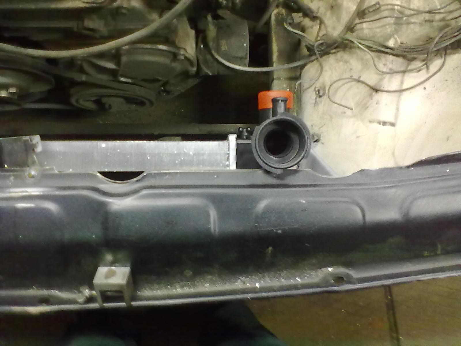

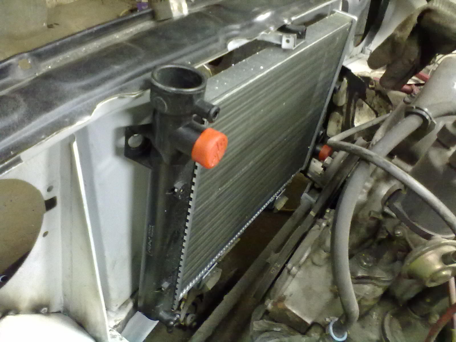

sad 1 Скарга Опубліковано: 18 жовтня 2011 (змінено) Осыпался у меня радиатор. ПОшол на рынок, купил радик для 2106, словацкий. Примерял - горловина настолько высоко что будет упирася в капот. Пошол поменял. Взял другой, какойто Лузар Leader. по высоте нормально, крепление - почти совпадает. вот только глубина установки и выемка на стойке - не совпадает. Что за нафиг? Я неделю промучался что бы новые крылья стали на место, все подризал и подгибал, а тут еще и радиатор. Скоро терпение кончится. В общем варианты решения проблеммы: 1. Пойти сдать радик, в надежде что найдется другой. 2. Прицепить как есть, через втулку. Вентилятор становится без проблем. 3. Вырезать на стойке выемку под горловину, сплюснуть и поставить точки. Машина разобрана, еще все грунтовать/красить, так что со сваркой проблем нет. Латуный не покарману, старый востановить нельзя. Б/у не вариант. Змінено 18 жовтня 2011 користувачем sad Поділитися повідомленням Посилання на повідомлення Поділитися на інших сайтах
alex_lys 4 Скарга Опубліковано: 18 жовтня 2011 sad, По фотке видно - радиатор можно опустить ещё немного ниже. Если есть возможность варить -переварить крепление на нижнюю точку юбки (или сделать кронштейны) - до нижнего края бампера, где радик будет прикрыт и защищен. Хотя (чисто моё имхо) -старый друг лучше новых двух !!!. У меня родной стоковый радиатор к 4-х местах паяный и пашет шо жучка. Поділитися повідомленням Посилання на повідомлення Поділитися на інших сайтах
sad 1 Скарга Опубліковано: 18 жовтня 2011 если радик опустить ниже то его правый край (по ходу движения) ляжет на лонжерон. Двигать в право-в лево нельзя так как там петля капота и крепления нужно переделывать. В общем вырезал выемку в передней стойке, согнул где надо и подварил. Радиатор встал нормально, мешду пробкой и капотом 0.7см, хотя все равно надо ставить дистанционную шайбу под крепежный болт. Старого радиатора просто не существует: сгнившие стальные соты, прогнившие и забитые латунные трубки... Поділитися повідомленням Посилання на повідомлення Поділитися на інших сайтах
