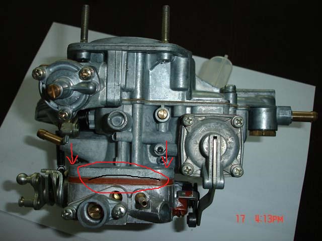

Afft 83 Скарга Опубліковано: 24 березня 2011 (змінено) Afft, у меня такая же фигня была на карбе 2107. Мучился полгода. В итоге оказалось разбито посадочное гнездо жиклера ХХ. а может и у меня так? седне вечером подъехал под дом, заглушил, глянул фонариком в месте, указанном на фотке - пузырьки воздуха шли, или, не дай бог, бенз под давлением испарялся наружу поджал гайки, где стрелками указал для наглядности, дак в месте, что обведено кружком - кажется, как будто дугой идёт, т.е. гайки сильно подтянуты по бокам, а посередине прокладки - неровное место(приблизительно изобразил чёрным).. итог - нужно в срочном порядке менять карб(( Змінено 24 березня 2011 користувачем Afft Поділитися повідомленням Посилання на повідомлення Поділитися на інших сайтах
