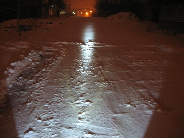

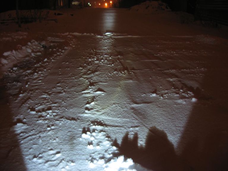

Sanya 3 Скарга Опубліковано: 11 грудня 2010 вот как светит диод CREE 2,5 Вт 110 градусов угол излучения, в фонаре (тока шо сфоткал) думаю может вообще свет дополнительный замутить из такого же но большей мощности, вопрос будет в направленности рефлектор трудно будет сделать и собственно из чего его делать и как))))) Поділитися повідомленням Посилання на повідомлення Поділитися на інших сайтах
R.I.D.I.K 10 Скарга Опубліковано: 11 грудня 2010 То они еще и светят неплохо. По городу думаю пойдет, как ближний. Поділитися повідомленням Посилання на повідомлення Поділитися на інших сайтах

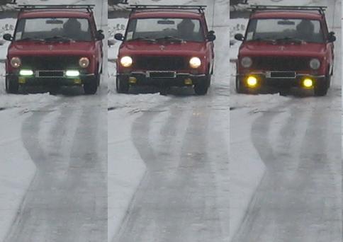

Sanya 3 Скарга Опубліковано: 12 грудня 2010 (змінено) собственно вот 12:00 DRL ближний туманки Змінено 12 грудня 2010 користувачем Sanya Поділитися повідомленням Посилання на повідомлення Поділитися на інших сайтах
