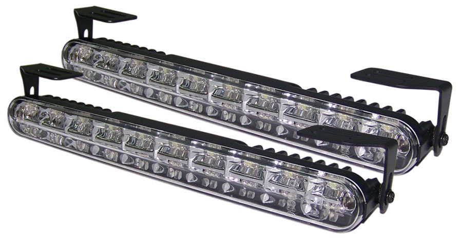

Sanya 3 Скарга Опубліковано: 9 грудня 2010 вопрос: ставил ли кто нибудь себе нечто подобное, если да, то впечатление, фото...... Поділитися повідомленням Посилання на повідомлення Поділитися на інших сайтах
TheForester 4 Скарга Опубліковано: 9 грудня 2010 (змінено) вопрос: ставил ли кто нибудь себе нечто подобное, если да, то впечатление, фото...... А какие будут впечатления, если это фары дневного света? Они не для освещения, а для обозначения ТС на дороге в дневное время суток. При установке EGO Light DRL-140P5 Вы обеспечиваете себе безопасность движения на дороге. Яркие светодиоды делают Ваш автомобиль видимым другим участникам движения, подчеркивают индивидуальность, снижают потребление топлива и избавляют от частой замены галогеновых или ксеноновых ламп которые раньше использовались днем. Змінено 9 грудня 2010 користувачем TheForester Поділитися повідомленням Посилання на повідомлення Поділитися на інших сайтах
Sanya 3 Скарга Опубліковано: 9 грудня 2010 я имел ввиду действительно ли хорошо обозначивают ТС (если смотреть со стороны)? а то в России заставили за городом в любое время суток ездить с ближним или с подобной штукой а вскоре хотят и в городе заставить....так вот думаю мош стоит поставить а то как всегда придумают чо т подобное... ближний всегда включенный все таки расход увеличит немного))))) Поділитися повідомленням Посилання на повідомлення Поділитися на інших сайтах
TheForester 4 Скарга Опубліковано: 9 грудня 2010 я имел ввиду действительно ли хорошо обозначивают ТС (если смотреть со стороны)? а то в России заставили за городом в любое время суток ездить с ближним или с подобной штукой а вскоре хотят и в городе заставить....так вот думаю мош стоит поставить а то как всегда придумают чо т подобное...ближний всегда включенный все таки расход увеличит немного))))) Утверждать не буду, но думаю, что достаточно, исходя из заявленных характеристик (и аналогов на Ауди и Порше). И значительно ниже нагрузка на электросеть автомобиля. Как нибудь переделаю себе ПТФ на светодиоды, поскольку езжу с ними и днем... Поділитися повідомленням Посилання на повідомлення Поділитися на інших сайтах
TAKI_183 1 Скарга Опубліковано: 9 грудня 2010 Утверждать не буду, но думаю, что достаточно, исходя из заявленных характеристик (и аналогов на Ауди и Порше). И значительно ниже нагрузка на электросеть автомобиля. Как нибудь переделаю себе ПТФ на светодиоды, поскольку езжу с ними и днем... интересная такая штуковина...по сути если ввели в России то и у нас должны...может правда не скоро...но интересно что там за светодиоды стоят)...что их и днем из далека видно Поділитися повідомленням Посилання на повідомлення Поділитися на інших сайтах
Sanya 3 Скарга Опубліковано: 10 грудня 2010 (змінено) светодиоды там матерые стоят вчера смотрел такую штуку сделано вроде ниче, глянул на включеную минут 15 зайчики как от сварки были)))) думал сделать сам, так прикинул шо 40 сверхярких диодов гривен по десять да и сами фары .....короче наверное куплю на выходных ps там кстати две версии было те что на фотке и круглые Змінено 10 грудня 2010 користувачем Sanya Поділитися повідомленням Посилання на повідомлення Поділитися на інших сайтах
TAKI_183 1 Скарга Опубліковано: 10 грудня 2010 светодиоды там матерые стоятвчера смотрел такую штуку сделано вроде ниче, глянул на включеную минут 15 зайчики как от сварки были)))) думал сделать сам, так прикинул шо 40 сверхярких диодов гривен по десять да и сами фары .....короче наверное куплю на выходных ps там кстати две версии было те что на фотке и круглые полосками по интересней будет) навеерно) Поділитися повідомленням Посилання на повідомлення Поділитися на інших сайтах
TheForester 4 Скарга Опубліковано: 10 грудня 2010 светодиоды там матерые стоятвчера смотрел такую штуку сделано вроде ниче, глянул на включеную минут 15 зайчики как от сварки были)))) думал сделать сам, так прикинул шо 40 сверхярких диодов гривен по десять да и сами фары .....короче наверное куплю на выходных ps там кстати две версии было те что на фотке и круглые А где смотрел то? И я зайчиков хочу! Поділитися повідомленням Посилання на повідомлення Поділитися на інших сайтах
Sanya 3 Скарга Опубліковано: 10 грудня 2010 А где смотрел то? И я зайчиков хочу! на авто смотрел а в продаже на "Покровском" (в пределах 500 грн) Поділитися повідомленням Посилання на повідомлення Поділитися на інших сайтах

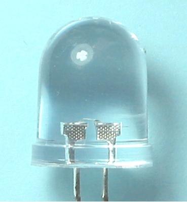

-NIkki- 1 Скарга Опубліковано: 10 грудня 2010 (змінено) Скажите пожалуйста, кто знает сегодня купил парочку сверхярких светодиодов по 15 грн на маяке, походу что-то около 1Вт, проверял на аккуме от телефона нокиа(был под рукой) так у них зараз ножки для монтажа сильно греются, а светодиоды безрадиаторные - 10мм. я думаю может когда на машину ставить буду ограничу по напряжению(сопротом на 1 кОм) и норм всё бут или как?? Змінено 10 грудня 2010 користувачем -NIkki- Поділитися повідомленням Посилання на повідомлення Поділитися на інших сайтах

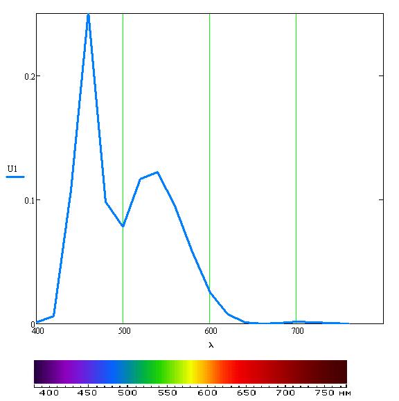

-NIkki- 1 Скарга Опубліковано: 10 грудня 2010 если кому интересно вот спектр светодиода снятый на СФ-4: светосила походу 30 кандел, хотя могу ошибиться ток походу 350 мА, напряжение от 3 до 4,5 В Поділитися повідомленням Посилання на повідомлення Поділитися на інших сайтах
Sanya 3 Скарга Опубліковано: 10 грудня 2010 Скажите пожалуйста, кто знает сегодня купил парочку сверхярких светодиодов по 15 грн на маяке, походу что-то около 1Вт, проверял на аккуме от телефона нокиа(был под рукой) так у них зараз ножки для монтажа сильно греются, а светодиоды безрадиаторные - 10мм.я думаю может когда на машину ставить буду ограничу по напряжению(сопротом на 1 кОм) и норм всё бут или как?? насчет резистора то надо подбирать по сопротивлению и по мощности, если диод 1 Вт то и резистор нужен естественно не 0,125 Вт и кстати ограничивается не напряжение а ток)))) по поводу величины сопротивления лучше подобрать после измерений))) а то или будет светить как 50 копеешный или плохо станет сразу Поділитися повідомленням Посилання на повідомлення Поділитися на інших сайтах
-NIkki- 1 Скарга Опубліковано: 10 грудня 2010 (змінено) по поводу величины сопротивления лучше подобрать после измерений))) а как подбирать, а то я чёта не в курсе? и каких измерений? измерений чего??? Змінено 10 грудня 2010 користувачем -NIkki- Поділитися повідомленням Посилання на повідомлення Поділитися на інших сайтах
Sanya 3 Скарга Опубліковано: 10 грудня 2010 сначала узнай рабочее напряжение, померяй ток и добейся такого же при 12 вольтах...усе Поділитися повідомленням Посилання на повідомлення Поділитися на інших сайтах
-NIkki- 1 Скарга Опубліковано: 10 грудня 2010 сначала узнай рабочее напряжение, померяй ток и добейся такого же при 12 вольтах...усе напряжение 3 В, как померять ток?? мультитестером?? Поділитися повідомленням Посилання на повідомлення Поділитися на інших сайтах
TheForester 4 Скарга Опубліковано: 10 грудня 2010 (змінено) -NIkki-, если светодиод 1 Вт такого плана: То его без радиатора на долго не хватит Он с заводской подложкой (радиатор) греется достаточно сильно (за минуту свечения в руках можно и не удержать), у него и заявлена "рабочая" температура около 60 градусов. Заводская подложка: По поводу ограничения тока резистором - то только керамическим резистором мощностью 3-5 Вт. Ток у светодиода 1 Вт обычно около 350 мА. Рабочий ток при конкретном напряжении померять амперметром, включенным последовательно со светодиодом. Лучше дать меньшее напряжение, чем рабочее, и подобрать ток постепенно увеличивая напряжение. Меньше светодиодов превратятся в сувениры Змінено 10 грудня 2010 користувачем TheForester Поділитися повідомленням Посилання на повідомлення Поділитися на інших сайтах
-NIkki- 1 Скарга Опубліковано: 10 грудня 2010 он вот такой: Поділитися повідомленням Посилання на повідомлення Поділитися на інших сайтах
TheForester 4 Скарга Опубліковано: 10 грудня 2010 он вот такой: Это, скорее всего, 4-х кристальный светодиод. А если куплен в магазине "2000 мелочей" - то это "Светодиод, D=10mm, белый, 30 cd, 50 град., 4-х кристальный, прозрачный". Рабочий ток - 80 мА. Номинальное напряжение - 3.4 В. (мин - макс: 3.0 - 3.8 В). Радиаторов не нужно... Поділитися повідомленням Посилання на повідомлення Поділитися на інших сайтах
-NIkki- 1 Скарга Опубліковано: 10 грудня 2010 Это, скорее всего, 4-х кристальный светодиод. А если куплен в магазине "2000 мелочей" - то это "Светодиод, D=10mm, белый, 30 cd, 50 град., 4-х кристальный, прозрачный". Рабочий ток - 80 мА. Номинальное напряжение - 3.4 В. (мин - макс: 3.0 - 3.8 В). Радиаторов не нужно... в 2000 мелочей сёня света небыло, всегда там скупляюсь, эти сдиоды были куплены "с машины", на отдельно стоящей площадке возле маяка...(старый рынок чтоли...) так что мне с ним сделать, а то от обычного сопрота на 1 кОм он светит еле еле...?? Поділитися повідомленням Посилання на повідомлення Поділитися на інших сайтах
TheForester 4 Скарга Опубліковано: 10 грудня 2010 (змінено) в 2000 мелочей сёня света небыло, всегда там скупляюсь, эти сдиоды были куплены "с машины", на отдельно стоящей площадке возле маяка...(старый рынок чтоли...) так что мне с ним сделать, а то от обычного сопрота на 1 кОм он светит еле еле...?? При 12В попробуй подключить через 120 Ом. Или хотя бы скрути параллельно 6 шт резисторов по 1 кОм и подключи...будет около 166 Ом. Если машина - Опель Омега А и продавец - женщина, то там того же разлива... Змінено 10 грудня 2010 користувачем TheForester Поділитися повідомленням Посилання на повідомлення Поділитися на інших сайтах
-NIkki- 1 Скарга Опубліковано: 10 грудня 2010 вроде да опель, белый помоему...)) а там ещё мужик кроме неё был... блин нету на 120 Ом есть только 500 и 1кОм Поділитися повідомленням Посилання на повідомлення Поділитися на інших сайтах
TheForester 4 Скарга Опубліковано: 10 грудня 2010 вроде да опель, белый помоему...)) а там ещё мужик кроме неё был... блин нету на 120 Ом есть только 500 и 1кОм Всё верно. Они. Муж и жена. Скрути параллельно 500 и 1000 Ом и подключи. Поділитися повідомленням Посилання на повідомлення Поділитися на інших сайтах
-NIkki- 1 Скарга Опубліковано: 10 грудня 2010 00 и 1000 Ом и подключи. ща попробую... правда уже нашёл подстроичный теперь елё буквы вижу, зайчики... Поділитися повідомленням Посилання на повідомлення Поділитися на інших сайтах
