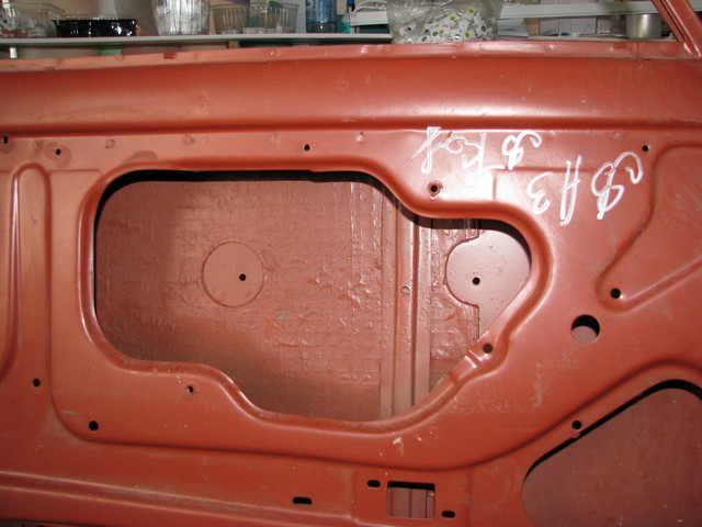

denelly 3 Скарга Опубліковано: 25 листопада 2010 Извиняюсь, если не по теме вопросы, но здесь столько знатоков...) 1. Закрашивалась ли с завода панель за решёткой радиатора на 2101 в чёрный цвет? 2. Закрашивались ли вертикальные прутья решётки радиатора в чёрный цвет. 3. Совдеповские двери шли в красном транспортировочном грунте? (Купил себе водительскую дверь, хотелось бы увериться, что СССР). Поділитися повідомленням Посилання на повідомлення Поділитися на інших сайтах
Бакс 256 Скарга Опубліковано: 25 листопада 2010 1. Закрашивалась ли с завода панель за решёткой радиатора на 2101 в чёрный цвет? 2. Закрашивались ли вертикальные прутья решётки радиатора в чёрный цвет. Да Есть у мня пороги совдеп, но там ИМХО красным закрашивал уже тот, кто их купил 3. Совдеповские двери шли в красном транспортировочном грунте? (Купил себе водительскую дверь, хотелось бы увериться, что СССР). Поділитися повідомленням Посилання на повідомлення Поділитися на інших сайтах

denelly 3 Скарга Опубліковано: 25 листопада 2010 А двери, я так понимаю, должны быть в красном грунте? Кстати, на двери купленной мною на внутренней стороне белой краской написано "ВАЗ" и ещё что-то, а на филёнке, наклеен небольшой квадрат шумки. P.s. Дверь 03 или 06 ,есть отверстия для молдингов, которые придётся заделать. Поділитися повідомленням Посилання на повідомлення Поділитися на інших сайтах
Бакс 256 Скарга Опубліковано: 25 листопада 2010 на филёнке, наклеен небольшой квадрат шумки. это на всех, даже на новоделах. ВАЗ скорей всего писал продавец, а по поводу красного грунта, то я изложил выше. Поділитися повідомленням Посилання на повідомлення Поділитися на інших сайтах

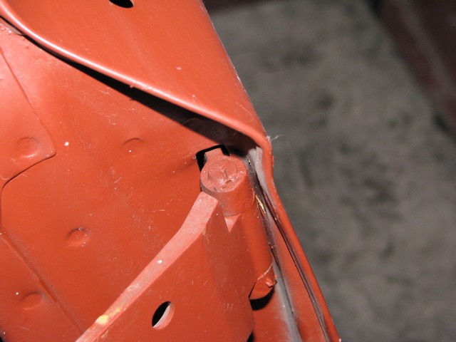

denelly 3 Скарга Опубліковано: 25 листопада 2010 Это что, меня могли кинуть? Может фотку сделать? Надпись похожа на те, которые я где-то видел на лобовых стёклах. И ещё, на петлях сверху, там, где палец сделано три насечки в виде буквы Y. Поділитися повідомленням Посилання на повідомлення Поділитися на інших сайтах

denelly 3 Скарга Опубліковано: 25 листопада 2010 Цитата: Сообщение от denelly Посмотреть сообщение на филёнке, наклеен небольшой квадрат шумки виброизоляция. Друзья, не суть важно, не стоит придираться к словам, да, это вибра, не зря она наклеена посередине филёнки, где металл играет, мне самая суть была выяснить отличие новодела от СССР. Всё ещё в поисках истины... Поділитися повідомленням Посилання на повідомлення Поділитися на інших сайтах
denelly 3 Скарга Опубліковано: 25 листопада 2010 Вот фоты: Поділитися повідомленням Посилання на повідомлення Поділитися на інших сайтах
knyaz 13 Скарга Опубліковано: 25 листопада 2010 Знаешь, мне кажется что это ''совок'', новодел скорей всего был бы в черном транспортировочном грунте. Да и вибра на филенке на советскую смахивает. ИМХО Поділитися повідомленням Посилання на повідомлення Поділитися на інших сайтах
ECLIPSE 14 Скарга Опубліковано: 26 листопада 2010 а вот снаружи ни разе нигде не видел закрашенную 011. Ни в каталогах автоэкспорта, ни в брошурах, нигде Дима, я сам ни разу не видел, пока случайно не купил такую решётку, я не заставляю тебя во что то поверить, просто констатирую факт. Обрати внимание на вертикальные поперечины этих решёток, они разные. Та что слева, не имеет глянцевой поверхности этих поперечин, я бы сказал что она шероховатая, и была закрашена, просто краска на половину облезла, и я ей помог сойти совсем. denelly, Давай сравним твою дверь с новоделом 06 Обрати внимание, на новоделе нет отверстия, где раньше было крепление 01 подлокотников , хотя даже на 03 дверях оно было, если это действительно 06 дверь, то это точно не новодел. Поділитися повідомленням Посилання на повідомлення Поділитися на інших сайтах
Бакс 256 Скарга Опубліковано: 26 листопада 2010 Может с решетками я и ошибся, но мы ж тут для того и собрались, чтобы все расставить по местам. По поводу двери, то не надо париться. новая она или старая, все подгоняется и ставится на свои места, что то сразу, а что то и доработок просит. Поділитися повідомленням Посилання на повідомлення Поділитися на інших сайтах
2-ешник 92 Скарга Опубліковано: 26 листопада 2010 тут для того и собрались, ну да не стоит придираться к словам та я ж не придирался. Уточнял просто, тем более фоток не было. Вообще видел красный грунт на оригинальной кузовщине, потому может быть... Но так же мне известно по опыту на Перова, что иногда очень качественно восстанавливают б\у детали с ремонтируемых машин (типа при замене чего-то старая з\часть остаётся у мастера), или лежалым запчастям придают товарный вид. Потом на Перова продают. Можно отличить совковое заводское железо от кооператива и новодела по толщине и качеству металла. Совковый заводской толще (то ли 0,75, то ли 0,8мм,). Ну и состав металла -- счистить до голого кусочек и подождать денёк-другой: пожелтеет, значит новодел. Поділитися повідомленням Посилання на повідомлення Поділитися на інших сайтах
