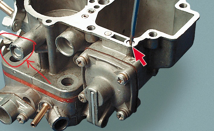

Strongman 1 Скарга Опубліковано: 9 січня 2012 Подскажите, у меня болтик регулировочный что на картинке завольцован, не завольцован и подвергался регулировке... как его правильно выставить? и еще: вместо клапана ЭПХХ поставил заглушку - ее просто до упора ввернуть или тоже можно как бы регулировать? Поділитися повідомленням Посилання на повідомлення Поділитися на інших сайтах
Zir 624 Скарга Опубліковано: 9 січня 2012 Подскажите, у меня болтик регулировочный что на картинке завольцован, не завольцован и подвергался регулировке... как его правильно выставить? Вобще туда не рекомендуется лазить-для чего его и завальцевали с завода. Это только для тонких любителей. Не помню-кажется 0.5--1 оборот--хотя могу ошибаться. Поділитися повідомленням Посилання на повідомлення Поділитися на інших сайтах
