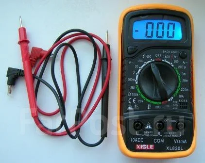

tranceakustik 1 Скарга Опубліковано: 4 червня 2012 (змінено) Вот для плвфона нарзана так... " rel="external">Посилання Подскажите а то я что то не пойму! Вот есть у меня 80см светодиодной ленты смд 5050 как на всех подобных лентах там три резистора каждый 150ом ну диот же трёх кристальный. Подключаю её к 12,5v адаптеру мощностью 2,5А и всё это дело через ( ампер метр XL830L ) НА дисплее 0,800А , ок! Далее этуже ленту подключаю через крен+7812 и диод не знаю какой точно выпаял из старого блока питания от пк короче такой толстенький 2,5мм и блок с напряжением 19v - 3,5А Крен работает - и выдает 12v на ленту но ток почему то уже не 800ма ,а всего 450ма ???? Если без крена от 12v но с диодом то 600ма так как запитать эти 80см с током хотябы 800ма через крен или два крена нужно параллельно чтоль но ток крена же 1,5А Змінено 4 червня 2012 користувачем tranceakustik XL830L Поділитися повідомленням Посилання на повідомлення Поділитися на інших сайтах

tranceakustik 1 Скарга Опубліковано: 4 червня 2012 (змінено) повесить мощный транзистор это так что ль или как , а резистор нужно ставить Что непонятно, - почему крен не выдает ток 800ма? если без крена прибор показывает 800ма а с креном и защитн диодом только 450ма , почему не 800ma то ,7812 должен же 1,5а давать по даташиту ? Змінено 4 червня 2012 користувачем tranceakustik 3 Поділитися повідомленням Посилання на повідомлення Поділитися на інших сайтах

tranceakustik 1 Скарга Опубліковано: 4 червня 2012 кто подскажет по моему вопросу...- почему крен не выдает ток 800ма? если без крена прибор показывает 800ма а с креном и защитн диодом только 450ма , почему не 800ma то ,7812 должен же 1,5а давать по даташиту ? Поділитися повідомленням Посилання на повідомлення Поділитися на інших сайтах
AlexandrB 55 Скарга Опубліковано: 4 червня 2012 Посилання Раз КРЕН обеспечил тебе +12В на выходе то все ОК, а далее на сколько ты его нагрузил, столько он тебе тока и дал... Диод я так понимаю ты последовательно нагрузке поставил, вот померяй на нем сколько падает, скорее всего он и ограничивает ток в нагрузке... Поділитися повідомленням Посилання на повідомлення Поділитися на інших сайтах
