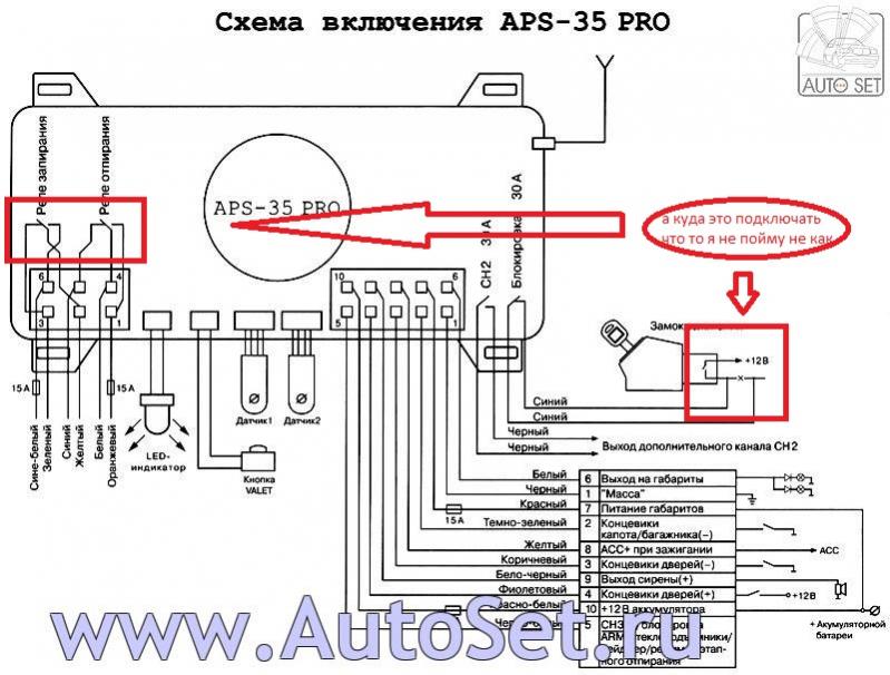

MAFIA 1 Скарга Опубліковано: 20 травня 2010 кто нибуть знает к чему это подключить ато не как не пойму Модель сигналки Sheriff APS-35 PRO Поділитися повідомленням Посилання на повідомлення Поділитися на інших сайтах

ANGEL 44 Скарга Опубліковано: 20 травня 2010 кто нибуть знает к чему это подключить ато не как не пойму Модель сигналки Sheriff APS-35 PRO я так понял что ето блокировка движка. тоесть тебе нужно разьединить цепь. на два провода к замку зажигания помойму подайтся постоянный +, после включ зажиг + подается на голубой(21011). вот походу етот голубой тебе и надо разьединить. от клеми замка на сигналку провод, и с сиги на голубой. Но лучше поинтересуйся еще у когото. а насчет тех релюх отпирания - запирания я так и не понял, может ето отпирание дверей?! Вовчик, а конкретней модель можеш сказать? ти уверен что ето черно-красний провод? инструкцию смотрел? Поділитися повідомленням Посилання на повідомлення Поділитися на інших сайтах
