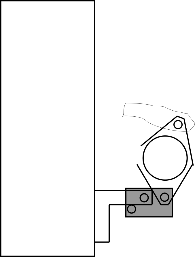

drvgt 12 Скарга Опубліковано: 21 листопада 2012 (змінено) В очередной раз повозившись с натяжкой генератора 2110 на классике, решил что что-то надо переделать, а то уже сил нет. Слишком глубоко верхнее ухо под нижним патрубком радиатора. Вопрос, который тут иногда задают, подтолкнул на одну идею... А что если оставить нижнее крепление родное, а гену к нему прикрепить двумя хомутами и тремя болтами? А кто ставил вот такой генератор Посилання на классику? Как на нем открутить шкив? Чем он отличается от всех других генераторов 2110? Шкив откручиваем головкой)) вместо него шкив 21213 или 21214, не помню, я вообще поставил вот такой, самый дешевый, Посилання, т.к. Змінено 21 листопада 2012 користувачем drvgt Поділитися повідомленням Посилання на повідомлення Поділитися на інших сайтах
