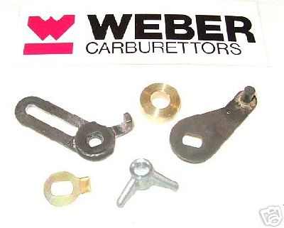

vetalya1984 5 Скарга Опубліковано: 9 липня 2012 Наборчик для переделки 32/36 на паралельное открытие дроселей Кто нибудь ставил себе такой на вебер 2101 и где его можно купить? Поділитися повідомленням Посилання на повідомлення Поділитися на інших сайтах
-лавон 1 Скарга Опубліковано: 9 липня 2012 Может уже поздно советовать, но была такая же фигня. Месяц промучался, купил другой карб 2105, но и он отказал. поетому ездил на родном вебере. Симптомы как у тебя. Два раза разбирал мыл, продувал хай-гировской продувкой (кстати хорошо все поотчищало). Толку не было. При второй разборке заметил, что заслонка первой камеры не закрывается, проверил и оказалось отпустился регулировочный винт этой заслонки(он еще был раскернен). Сейчас отрегулировал, раскернил и доволен. больше проблем не было. Наборчик для переделки 32/36 на паралельное открытие дроселей Кто нибудь ставил себе такой на вебер 2101 и где его можно купить? а что за наборчик, зачем он нужен. Поділитися повідомленням Посилання на повідомлення Поділитися на інших сайтах
vetalya1984 5 Скарга Опубліковано: 9 липня 2012 (змінено) а что за наборчик, зачем он нужен. Это для того чтобы при нажатии газа сразу открывались заслонки 1-ой и 2-ой камеры. Вот хотел найти такой набор, а то поставил железочку обычную так заслонка 1-ой камеры открывается на половину и не совсем параллельно-равномерно Змінено 9 липня 2012 користувачем vetalya1984 Поділитися повідомленням Посилання на повідомлення Поділитися на інших сайтах
02universal 35 Скарга Опубліковано: 9 липня 2012 А,што- много лишнего бензина?(кроме расхода это ничего недает,люди наоборот ,,глушат,, вторую камеру(в убыток мощности,конечно)),пока работает только 1я- вторая ненужна!(или необходимо палить резину наместе?) Поділитися повідомленням Посилання на повідомлення Поділитися на інших сайтах
vetalya1984 5 Скарга Опубліковано: 9 липня 2012 Нет просто с двумя камерами если это так можно назвать интереснее ездить больший подрыв и расход не сказал бы что больше 8-10л в смешанном цикле. Поділитися повідомленням Посилання на повідомлення Поділитися на інших сайтах

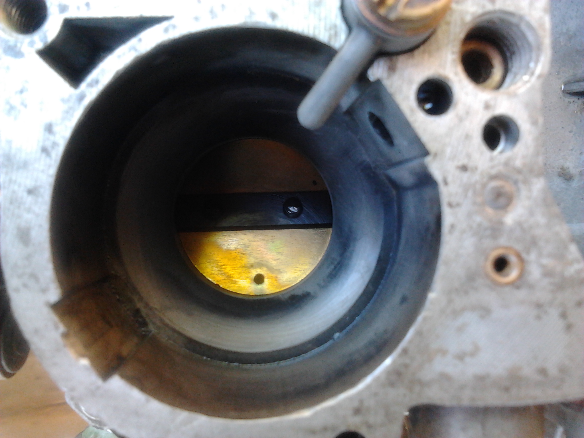

MIWA 1 Скарга Опубліковано: 13 липня 2012 Вирішив почистити карбюратор і побачив дирку на дросельній заслонці першої камери і дирки на малих дифузорах. Карбюратор 2103-1107010 жикльори 130/150 140/150. Поділитися повідомленням Посилання на повідомлення Поділитися на інших сайтах
