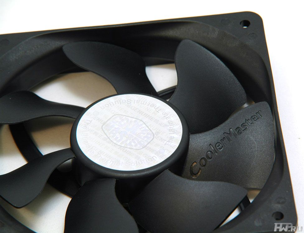

DLX1R 1 Скарга Опубліковано: 14 лютого 2011 Rassel, Вот тебе пример мотора ) Полярность.... Эм, как бы тебе проще.... При смене полярности, эл двигатель постоянного тока будет крутится в обратную сторону! Твои ПРОБЛЕМЫ. 1. ПЕРЕПУТАЛ полярность. Что очень на то похоже. 2. НЕ установлена перегородка вентилятора, в её отсутсвие будет дуть именно НАОБОРОТ. нижняя рамка, только в ней вырезана сердцевина... Если её забыл, вот тут и сидит проблема... По поводу вращения.... Смотри "угол атаки" лопостей.... В данном примере ПРИ вращении против часовой стрелки, поток воздуха будет идти ВНИЗ, как тебе и нужно! Просто под рукой фото крыльчатки нет, сказал бы сразу ) Поділитися повідомленням Посилання на повідомлення Поділитися на інших сайтах
