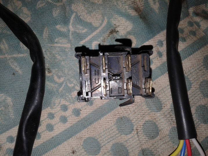

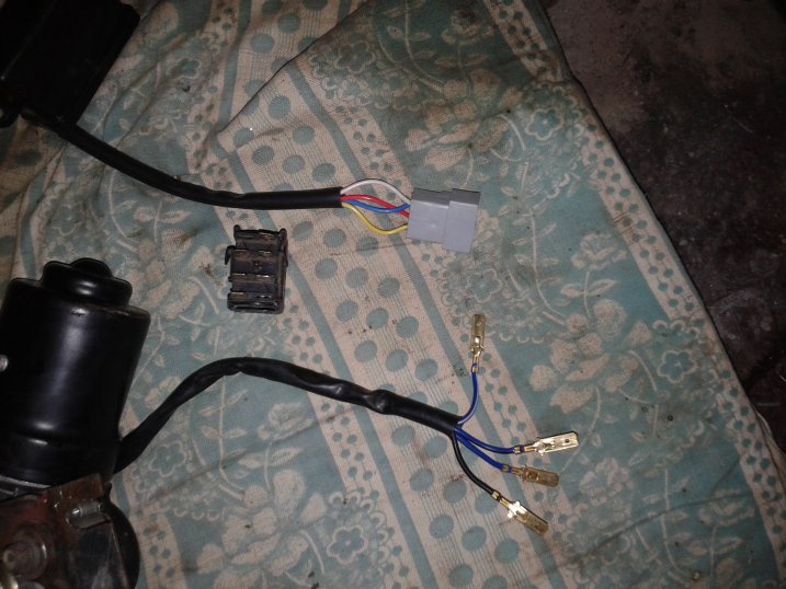

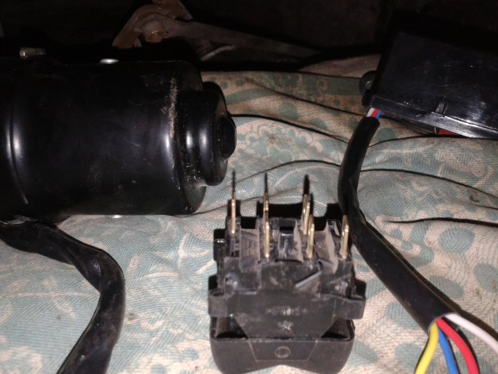

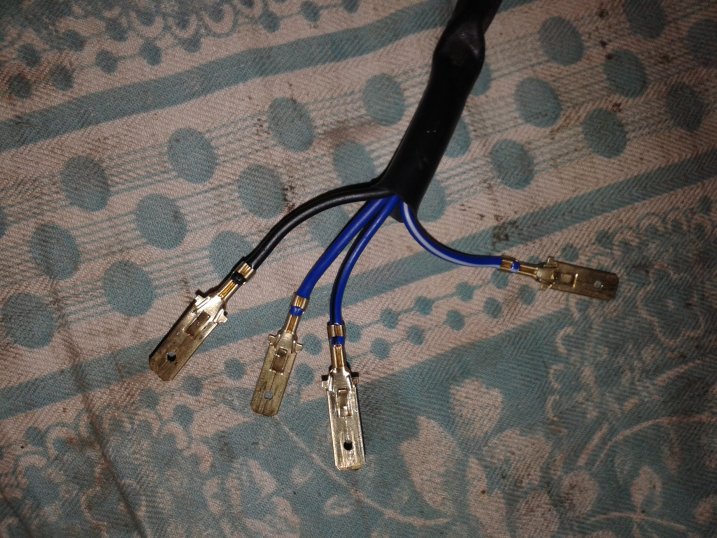

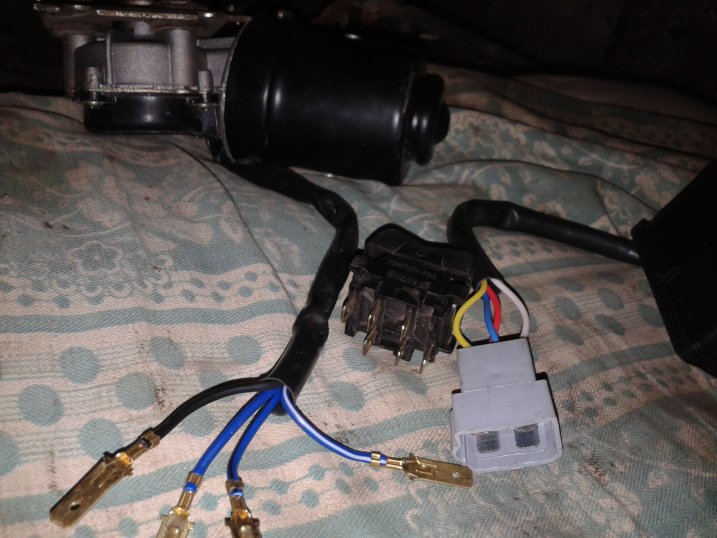

Serhiy1002 1 Скарга Опубліковано: 15 червня 2012 (змінено) Дякую ...... З моторчиком розібрався... не знаю як підключити правильно реле до моторчика і кнопки)) ось фото: ЗАРАННЯ ВДЯЧНИЙ!!!!! Змінено 17 червня 2012 користувачем ajm Поділитися повідомленням Посилання на повідомлення Поділитися на інших сайтах

Serhiy1002 1 Скарга Опубліковано: 18 червня 2012 Ви мене не правильно зрозуміли))) В мене взагалі нема ніяких колодок,....є лише блок предохр.замок зажиганія а до двірників ніяких колодок(проводів) нема треба все підключати,виводити самому...і під рулем двірники не перемикаються тільки поворотніки і дальне -ближнє))) є лише тільки на кнопку два положення))) вибачте ,але я вцьому новачок тому не знаю як правильно зробити... ДЯКУЮ))))) Поділитися повідомленням Посилання на повідомлення Поділитися на інших сайтах
igor 27 Скарга Опубліковано: 19 червня 2012 Serhiy1002, А все это хозяйство будет подключатся к родной проводке или проводка будет собираться из новых (самодельных) проводов ? Ну и полюбому нужно иметь как минимум 3 колодки 1) чтобы соединить движок с проводкой 2) чтобы соединить реле с проводкой 3) чтобы соединить переключатель с проводкой Поділитися повідомленням Посилання на повідомлення Поділитися на інших сайтах
Змей 59 Скарга Опубліковано: 19 червня 2012 є лише тільки на кнопку два положення тобто, встановлена проводка 2101 (лише в ній під кермом з лівоїї сторони перемикачі поворотів і світла, а двірники вмикаються кнопкою), а та кнопка, ща встановлена має два положення? Тоді запропоную дещо скорочену схему: На цій схемі видно, що до перемикача двірників 52 підходять шість дротів: чорний, жовтий, білий, жовто-чорний, сірий та червоний. Також на схематичному зображенні колодки кожен контакт підписаний латинськими літерами: D,I,L,H,V. На фото кнопки також є ці літери: Тепер просто дивлячись на схему потрібно під"єднати дроти до перемикача (але вони потрібні певної довжини). Рекомендую зробити це не відходячи від монітору, перевірити (буде потрібен аккумулятор), а потім перенести все до автомобіля та встановити. Прохання до форумчан: якщо схами та фото не видно, повідомте. Вибачте, маненьке доповнення. Схема від авто з ножним насосом склоомивача. Тому сірий дріт не потрібен, замість нього протягуємо блакитний Поділитися повідомленням Посилання на повідомлення Поділитися на інших сайтах
