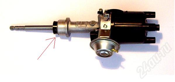

bonus78 1 Скарга Опубліковано: 11 березня 2011 так что кто-то знает???трамблер ремонту подлежит???или новый покупать??? Ну как бы да, разберется трамблёр вот здесь выбивается стопор-> откручивается сам датчик-> откручивается вакуумный корректор-> вынимается ось-> а там уже подшипник прикручен двумя скобами к корпусу трамблёра Поділитися повідомленням Посилання на повідомлення Поділитися на інших сайтах

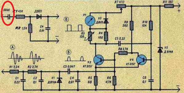

raw*protect 1 Скарга Опубліковано: 15 березня 2011 Ребята, доброго времени, установил БСЗ, но криво работает тахометр, особенно на малых оборотах, после 2х тысяч просыпается и идет нормально, а так - на холостом ходу стрелка лежит, на тысяче примерно она колеблется от 500 об мин до 1500 об мин, не ритмично, иногда меньше, иногда больше. В чем может быть причина? Поділитися повідомленням Посилання на повідомлення Поділитися на інших сайтах
bonus78 1 Скарга Опубліковано: 16 березня 2011 Перед входом сигнальным попробуй (коричневый проводок) поставить конденсатор 0,1 мкф где-то 400в Поділитися повідомленням Посилання на повідомлення Поділитися на інших сайтах
raw*protect 1 Скарга Опубліковано: 16 березня 2011 паралельно или последовательно?) Поділитися повідомленням Посилання на повідомлення Поділитися на інших сайтах
bonus78 1 Скарга Опубліковано: 16 березня 2011 Естественно последовательно, если бы параллельно то я бы сказал куда посадить второй конец иле на + иле - короче говоря в разрыв провода на тахометре (просто припаять мамку и папку к конденсатору) Удачи! Поділитися повідомленням Посилання на повідомлення Поділитися на інших сайтах
raw*protect 1 Скарга Опубліковано: 17 березня 2011 Спаисибо дружище) Хорошо покопавшись я нашел информацию о том, что конденсатор это не панацея - схема с ним подверает на 100-400 оборотов, можно переделать сам тахометр. Нужно переделать входной каскад по схеме в левом верхнем углу до конденсатора С4. ПС. Мне в падлу перепаивать тахометр по этому я просто вставил кондер) Поділитися повідомленням Посилання на повідомлення Поділитися на інших сайтах
raw*protect 1 Скарга Опубліковано: 20 березня 2011 (змінено) Созрел перепаять тахометр... Есть некие трудности, озовитесь кто перепаивал - какой номинал этого конденсатора??? Я поставил 0,68 мкф, но это наверно многовато... На схеме просто написанно 6800... Змінено 20 березня 2011 користувачем raw*protect Поділитися повідомленням Посилання на повідомлення Поділитися на інших сайтах
fedor_illych 1 Скарга Опубліковано: 20 березня 2011 А ты поставил в 100 раз большей емкости... Поділитися повідомленням Посилання на повідомлення Поділитися на інших сайтах
Dim0N 25 Скарга Опубліковано: 20 березня 2011 raw*protect, 0,68мкФ=680000 пФ, а тебе нужно 6800 пФ Поділитися повідомленням Посилання на повідомлення Поділитися на інших сайтах
raw*protect 1 Скарга Опубліковано: 20 березня 2011 Спасибо ребята) Я просто всегда начинаю терятся, когда не написаны еденицы измерения... Какая то неуверенность сразу появляется.. Поділитися повідомленням Посилання на повідомлення Поділитися на інших сайтах
raw*protect 1 Скарга Опубліковано: 21 березня 2011 При установке конденсатора на 6800 пФ тахометр вообще не работает, пока что вернул 0,68, что-то мне кажется что он нормально показывает... Я запутался уже)) Поділитися повідомленням Посилання на повідомлення Поділитися на інших сайтах
bonus78 1 Скарга Опубліковано: 31 березня 2011 А я недавно по этой схеме переделал и поставил конденсатор на 4700 всё работает только резкий тахометр получился какой-то Поділитися повідомленням Посилання на повідомлення Поділитися на інших сайтах
