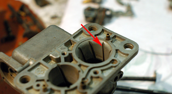

Zhelezovski 70 Скарга Опубліковано: 18 квітня 2011 (змінено) Дядьки, а хто скаже, у якого "Озона" от такі пази точились заводським способом? На кустарщину не схоже. Дивився під мікроскопом, всі фаски дуже акуратні і чисті, якийсь кооператив навряд чи міг собі дозволити таку якість. Дісталось таке чудо у вигляді запчастини, без верху, низу та іншої шабатури. Хочу по можливості знати його походження. Змінено 18 квітня 2011 користувачем Zhelezovski Поділитися повідомленням Посилання на повідомлення Поділитися на інших сайтах

Pakemon 1 Скарга Опубліковано: 19 квітня 2011 Zhelezovski, Дядьки, а хто скаже, у якого "Озона" от такі пази точились заводським способом? На кустарщину не схоже. Дивився під мікроскопом, всі фаски дуже акуратні і чисті, якийсь кооператив навряд чи міг собі дозволити таку якість. Дісталось таке чудо у вигляді запчастини, без верху, низу та іншої шабатури. Хочу по можливості знати його походження. это кустарщина делают для завихрения горючей смеси с понтом увеличивает мощность это не доказоно Поділитися повідомленням Посилання на повідомлення Поділитися на інших сайтах
Zhelezovski 70 Скарга Опубліковано: 19 квітня 2011 это кустарщина делают для завихрения горючей смеси с понтом увеличивает мощностьэто не доказоно Таки ваша правда. Допитав попереднього власника (вдалося відслідкувати життєвий шлях залізяки). З його слів таким "колхозом" займалися місцеві спеціалісти. Поділитися повідомленням Посилання на повідомлення Поділитися на інших сайтах
Zir 624 Скарга Опубліковано: 19 квітня 2011 Таки ваша правда. Допитав попереднього власника (вдалося відслідкувати життєвий шлях залізяки). З його слів таким "колхозом" займалися місцеві спеціалісти. Что то подобное я когда то делал на мотоцикле. Никаких положительных результатов не принесло. Имхо в металлолом. Поділитися повідомленням Посилання на повідомлення Поділитися на інших сайтах
zootechnik 811 Скарга Опубліковано: 19 квітня 2011 Никаких положительных результатов не принесло. Имхо в металлолом. Согласен. Во временя советов и кооперативов у меня отец накуплял этих всех хреновин целый ящик - там и пропеллеры, и турбины, и завихрители, и кустарные, и почти заводские, были даже МД типа СПИРТ. Очень мне лично заполнилась одна такая чепуха - две такие милые турбинки(тогда малой еще был на помню куда они ставились), так вот поехали мы на дальняк - бенза хватили 40 л на 60 км, по сей день помню куда нужно пойти разработчикам этой детальки и куда бы она была-бы засунута. Жалею только что было отправлено это все счастье на цветмет при переезде. Самый лучший карб - это настроенный карб, и Озон не исключение. Поділитися повідомленням Посилання на повідомлення Поділитися на інших сайтах
Zhelezovski 70 Скарга Опубліковано: 19 квітня 2011 Согласен.Во временя советов и кооперативов у меня отец накуплял этих всех хреновин целый ящик - там и пропеллеры, и турбины, и завихрители, и кустарные, и почти заводские, были даже МД типа СПИРТ. ...тогда малой еще был на помню куда они ставились... Ставились они под карбюратор, между коллектором и дроссельным узлом. Самое большее извращение, которое видел, это подача воды с помощью хитрого распылителя устанавливаемого там же. Поділитися повідомленням Посилання на повідомлення Поділитися на інших сайтах

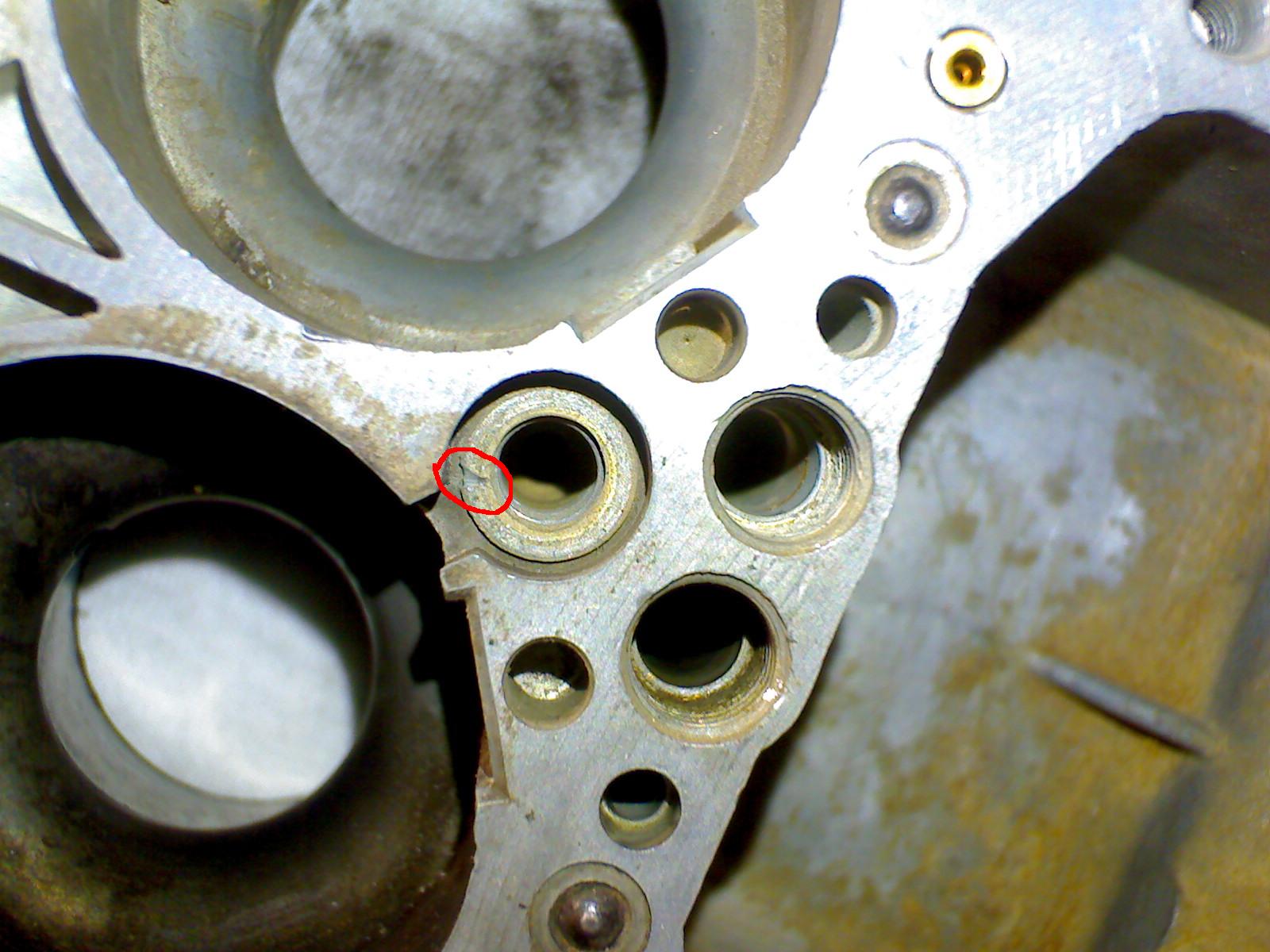

}I{eka 1 Скарга Опубліковано: 20 квітня 2011 (змінено) В зажигание рой. fedor_illych, с зажиганием всё в порядке. Всё таки бенз не перестал капать. Уже и уровень топлива проверил в поплавковой, и запорную иглу, МД менял, регулировачный болт заслонки крутил - всё напрасно! Начинает мокреть и капать бензин, где обозначенно красным. Где-то от туда! Но капает прилично! Уже не знаю куда рыть, может выработка на осях, или действительно, заслонка не герметична?? Посоветуйте, может ктото сталкивался с подобной ситуацией?! Змінено 20 квітня 2011 користувачем }I{eka Поділитися повідомленням Посилання на повідомлення Поділитися на інших сайтах
Zhelezovski 70 Скарга Опубліковано: 21 квітня 2011 Начинает мокреть и капать бензин, где обозначенно красным. Где-то от туда! Но капает прилично! Трішки вище ДимонНикополь про щось подібне питав. Як показує практика, часто підтікає бензин з-під носика прискорювального насосу. Поділитися повідомленням Посилання на повідомлення Поділитися на інших сайтах
fedor_illych 1 Скарга Опубліковано: 21 квітня 2011 Заслонку можно посмотреть на свет, сняв карбюратор с авто и демонтировав крышку. Если капает из-под носика насоса ускорителя - менять шайбы на свежие. Возможен вариант, что шайбы под носиком просто нет... Поділитися повідомленням Посилання на повідомлення Поділитися на інших сайтах
Zir 624 Скарга Опубліковано: 21 квітня 2011 Если капает из-под носика насоса ускорителя - менять шайбы на свежие. Нагреть на пламени газовой печки до красна и и сразу бросить в воду.(даже новые!). Возможен вариант, что шайбы под носиком просто нет... Наврядли чел с подобной репутацией столь неумен... Рассказываю для всех случай произошедший со мной вчера и сегодня. Симпмтомы были теже что и у Жеки,+ провал при трогании с места. Д/З-деформирован стык верхней крышки с средней частью.(подсос воздуха+неплотное прилегание плоскостей в районе воздушных жиклеров). Временно вчера за недостатком времени было решено установкой 2 прокладок. Сегодня плоскостя притерты-вопрос снят. Не утверждаю что точно в данном конкретном случае-но мож кому пригодится. Поділитися повідомленням Посилання на повідомлення Поділитися на інших сайтах
fedor_illych 1 Скарга Опубліковано: 21 квітня 2011 Сегодня делал солекс на Таврии, там не было жиклера холостого хода - просто клапан с выломанной иглой закручен. И резинового колечка на трубке ХХ тоже не было. Человек катался так 2 недели с покупки авто и был почти всем доволен. И шайбы на Озонах умельцы теряют - и теряют частенько по неопытности...здесь не речь о репутациях и о том, кто умен, а кто - не очень. С этой стороны экрана всем одинаково плохо видно. Поділитися повідомленням Посилання на повідомлення Поділитися на інших сайтах
