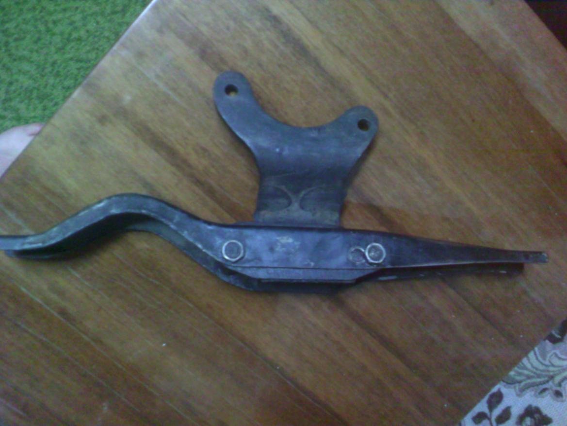

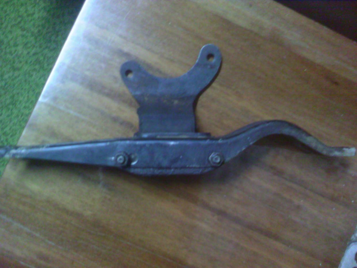

skutera 2 Скарга Опубліковано: 21 листопада 2010 А кукую лучше взять траверсу ту что стояла стандартная из под 4 ступенчатой коробки или купить траверсу из под 5 ступенчатой коробки и сделать как написано выше сделать надрез просунуть подушку полонезовскую.Или по третему варианту как сказал один человек берёш полонезовскую траверсу вытаскуеш с неё подушку переворачиваеш ету траверсу вверх ногами и засовываеш обратно подушку полонезовскую и всё ето дело крепиш к кузову на новые кузовные болты? Поділитися повідомленням Посилання на повідомлення Поділитися на інших сайтах
yurecgod 159 Скарга Опубліковано: 21 листопада 2010 надо купить траверсу 21074 от КПП 5-ти ступки а надрезать и т.д. в любой прийдётся ну там нечё сложного про переворачивании родной полонезовской я тоже слышал....ну когда свою ставил про это не знал...и чёт мне кажется она тогда будет до глушака доставать. Поділитися повідомленням Посилання на повідомлення Поділитися на інших сайтах
skutera 2 Скарга Опубліковано: 21 листопада 2010 А может у вас фото есть чтоб сравнить траверсу 4 ступки и 5 ступки ато у нас в маленьком городе только обычные 4 ст продают а на 5 ступенчатые говорят тока на заказ привозят.Неужели такая разница между 5 и 4 ст? Поділитися повідомленням Посилання на повідомлення Поділитися на інших сайтах
yurecgod 159 Скарга Опубліковано: 21 листопада 2010 ну ты знаешь у меня глушак до траверсы не достаёт где то 10 мм.. боюсь если бы стояла от 4-рёх ступки то достала бы и стучала на неровностях.. а фотки нечё не дадут по фоткам разница почти не заметная.... да и фотки были в этой ветке. Поділитися повідомленням Посилання на повідомлення Поділитися на інших сайтах
skutera 2 Скарга Опубліковано: 21 листопада 2010 Ясно,а почему глушак будет стучать на не ровностях,елси он будет железным хомутом прикручен к апендиксу коробки?Я конежно извеняюсь за многовопросие своё но всёже лучше знать чем не знать. Поділитися повідомленням Посилання на повідомлення Поділитися на інших сайтах
yurecgod 159 Скарга Опубліковано: 21 листопада 2010 дык траверса стоит на месте, а глушак двигается вместе с КПП и Мотором. ещё обрати внимаение что на полонезе апендикс тот на 10 см выше чем на вазе я через втулку прикручивал длинным болтом 10.6 закалки кажется Поділитися повідомленням Посилання на повідомлення Поділитися на інших сайтах
colobok 1 Скарга Опубліковано: 21 листопада 2010 траверса с 4-х ступки остаётся. Ось крепления полонезовской подушки к траверсе опускается так , что болты касались низа ребер траверсы. Делаеш рез чтобы ухо полонезовской подушки пролезло. А шоб не сверлить лишних дырок в днище , перенеси ось отверстия травнрсы (те шо под шпильки) на 25 мм вперёд(так как шпильки окажутся спереди траверсы ). Выслал бы фото - нет цифровика. Шо не понятно - звони: 099-038-03-24 Поділитися повідомленням Посилання на повідомлення Поділитися на інших сайтах
yurecgod 159 Скарга Опубліковано: 21 листопада 2010 ага Колобок лично я нефига не понял что ты сказал ) Ну чувствую что то интересное! Поділитися повідомленням Посилання на повідомлення Поділитися на інших сайтах
skutera 2 Скарга Опубліковано: 21 листопада 2010 Ну я если чесно тоже не понял.Так я не понял траверса с 4 ступки ты написал остаеться в смысле мне ее и использовать для крепежа коробки? Поділитися повідомленням Посилання на повідомлення Поділитися на інших сайтах
yurecgod 159 Скарга Опубліковано: 21 листопада 2010 да попробуй с 4-рёх ступки не получится что то купишь с 5-ти ступки ) Все ставят как хотят )) Поділитися повідомленням Посилання на повідомлення Поділитися на інших сайтах

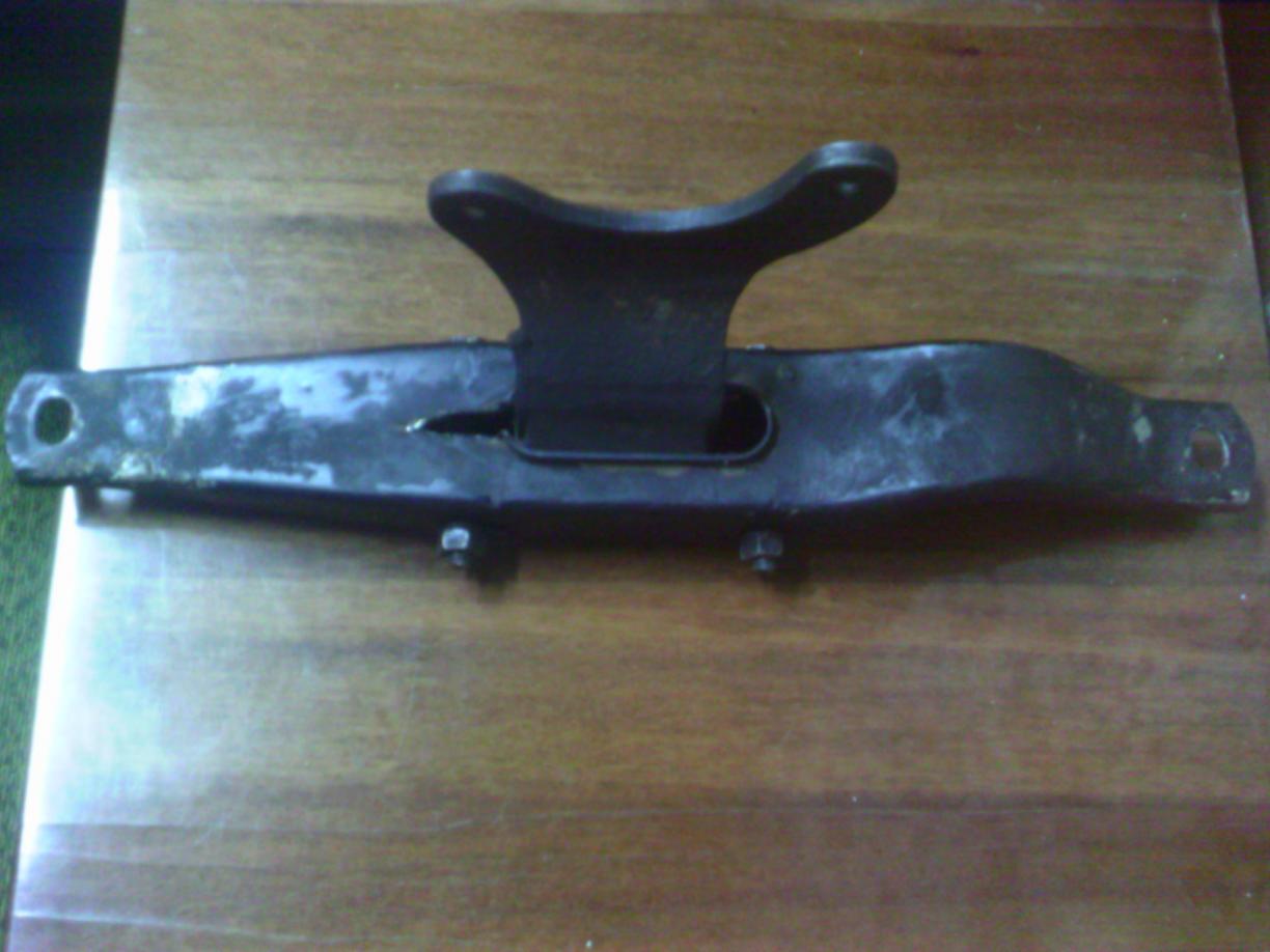

skutera 2 Скарга Опубліковано: 21 листопада 2010 Я вот так сделал не знаю на сколько правильно из траверсы 4 ступки.Завтра попробую поставить. Поділитися повідомленням Посилання на повідомлення Поділитися на інших сайтах
yurecgod 159 Скарга Опубліковано: 21 листопада 2010 да нормально всё должно встать. Ну всё таки очень интересно узнать, что там Колобок написал ) Поділитися повідомленням Посилання на повідомлення Поділитися на інших сайтах
skutera 2 Скарга Опубліковано: 21 листопада 2010 Да да поддержую я вродебы немного понял а вробеды и нет.Но както интересно.Ждём колобка. Поділитися повідомленням Посилання на повідомлення Поділитися на інших сайтах
