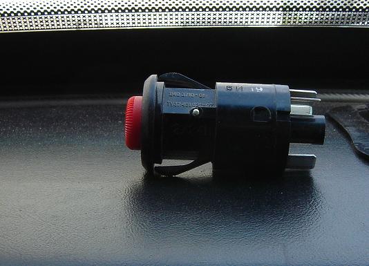

Zaicheggg 1 Скарга Опубліковано: 18 жовтня 2012 Пацаны, подскажите пожалуйста маркировку такой кнопки, с кокаго конца начинать отчет проводов , либо где какой. вчера часа 3 промучался ничего не вышло Поділитися повідомленням Посилання на повідомлення Поділитися на інших сайтах
Edifier 81 Скарга Опубліковано: 18 жовтня 2012 Zaicheggg,есть фишки к этой кнопке... таке же есть кнопки двух видов з разным количевством клем и длинной самой кнопки.... Поділитися повідомленням Посилання на повідомлення Поділитися на інших сайтах
Zaicheggg 1 Скарга Опубліковано: 18 жовтня 2012 Клем 6 штук, есть штекер для нее, но там тупо они по порядку пронумерованны(клемы) Поділитися повідомленням Посилання на повідомлення Поділитися на інших сайтах
zeeos 1 Скарга Опубліковано: 18 жовтня 2012 "штекер" становится только в одном положение -там есть направляющая. Поділитися повідомленням Посилання на повідомлення Поділитися на інших сайтах
Zaicheggg 1 Скарга Опубліковано: 18 жовтня 2012 Я понимаю что штекер становитса в одном положении, но на штекере как и на самой кнопке, контакты пронумерованны просто по порядку(может всё правильно) но чё тогда у меня непонятно что получаетса когда подсоеденяю о_О Поділитися повідомленням Посилання на повідомлення Поділитися на інших сайтах
