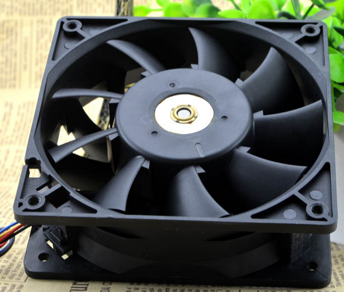

sun 21 Скарга Опубліковано: 6 вересня 2017 А если слева, где трамплер, диффузор вырезать и вставить вентилятор от печки дополнительно к механическому? Будет толк летом? Поділитися повідомленням Посилання на повідомлення Поділитися на інших сайтах
VETALZZZ 1 446 Скарга Опубліковано: 6 вересня 2017 А если слева, где трамплер, диффузор вырезать и вставить вентилятор от печки дополнительно к механическому? Будет толк летом? от печки не годится в виду своей конструкции и размеров. Можно поробовать от компа, только серверный вентилятор 120мм или более. Они 12в, и места значительно меньше занимают. 120х120х40мм но как по мне то на стоковом моторе всё должно и так работать. Поділитися повідомленням Посилання на повідомлення Поділитися на інших сайтах
Интервент 1 219 Скарга Опубліковано: 6 вересня 2017 А если слева, где трамплер, диффузор вырезать и вставить вентилятор от печки дополнительно к механическому? Будет толк летом? При исправной системе охлаждения разницы не будет. Хотя и хуже от этого тоже не будет. Поділитися повідомленням Посилання на повідомлення Поділитися на інших сайтах
sun 21 Скарга Опубліковано: 8 вересня 2017 от печки не годится в виду своей конструкции и размеров. Можно поробовать от компа, только серверный вентилятор 120мм или более. Они 12в, и места значительно меньше занимают. Печкин с его диффузором я думал. Даже если он только большей половиной своей площади накроет соты - уже нормально будет. Но это так мысли, у меня новый вентилятор лежит, а диффузор еще поискать надо будет.. А от компа то дэцл будет, его моща(ток) 0,5А, и такой еще поискать надо, а печкин 5А - есть же разница! При исправной системе охлаждения разницы не будет. Хотя и хуже от этого тоже не будет +1. Надо мне сперва термос нормальный найти поставить, тогда все вентиляторы сами отвалятся)) Поділитися повідомленням Посилання на повідомлення Поділитися на інших сайтах
VETALZZZ 1 446 Скарга Опубліковано: 8 вересня 2017 URL=http://piccy.info/view3/11553345/5cbd2d1e1464867234e314071a5966b1/orig/]" rel="external">Посилання 3,3A они разные бывают. Поділитися повідомленням Посилання на повідомлення Поділитися на інших сайтах
zootechnik 811 Скарга Опубліковано: 8 вересня 2017 только серверный вентилятор 120мм или более вы будете в шоке от цен на нормальные серверные вентили, а с б/у я б не связывался - нормальных не встречал, там не вечные подшипники. дешевле штатный поставить, или б/у с кондея ино Поділитися повідомленням Посилання на повідомлення Поділитися на інших сайтах
VETALZZZ 1 446 Скарга Опубліковано: 8 вересня 2017 только серверный вентилятор 120мм или более вы будете в шоке от цен на нормальные серверные вентили, а с б/у я б не связывался - нормальных не встречал, там не вечные подшипники.дешевле штатный поставить, или б/у с кондея ино ну мне несколько достались недорого, более менее живые. И думаю ходить они будут долго, не на втулке ж. Поділитися повідомленням Посилання на повідомлення Поділитися на інших сайтах
zootechnik 811 Скарга Опубліковано: 8 вересня 2017 И думаю ходить они будут долго я себе на железяку брал 120-ку 5ампер(случайно подвернулся сервак на разборке - взял по цене обычных), на днях он затарахтел, ищу замену - аналог 28$, отходил около года.на машине ж нужно еще учитывать что температура радиатора будет 80-90грд и еще пыль, грязь и вода так что ресурс намного снизится - не расчитаны они на такое. ну это все относительно цены на вентиль - если не дорого, то можно и поставить Поділитися повідомленням Посилання на повідомлення Поділитися на інших сайтах
